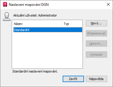

Dialog Nastavení mapování DGN
Slouží k vytvoření, přejmenování, úpravě a odstranění nastavení mapování pro import nebo export dat DGN.
MAPOVÁNÍDGN (příkaz)
Seznam možností
Zobrazí se následující možnosti.
Aktuální uživatel
Zobrazuje přihlašovací jméno uživatele.
Název
Zobrazuje seznam všech nastavení mapování. Je-li název nastavení příliš dlouhý, v důsledku čehož nemůže být zobrazen celý, zobrazuje se na konci výpustka (...).
Poznámka: Tlačítka Přejmenovat, Upravit a Vymazat jsou deaktivována, je-li vybráno Standardní nastavení mapování.
Typ
Určuje typ nastavení mapování: import nebo export.
Popis
Zobrazuje popis vybraného nastavení mapování.
Nový
Zobrazí dialog Nové nastavení mapování, ve kterém můžete definovat nové nastavení mapování.
Přejmenovat
Spouští úpravy aktuálně vybraného nastavení mapování na místě (přímou editaci v seznamu).
Modifikace
Zobrazí dialog Úprava nastavení mapování DGN, v němž můžete upravovat aktuálně vybrané nastavení mapování.
Vymazat
Odstraní aktuálně vybrané nastavení mapování. Po odstranění je vybráno nastavení mapování nacházející se přímo pod odstraněným mapováním. Neexistuje-li pod odstraněným nastavením žádné další nastavení, je vybráno nastavení nacházející se bezprostředně nad odstraněným nastavením.
