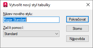

Určuje název nového stylu tabulky a vybírá existující styl tabulky, na kterém bude založen nový styl tabulky.
TABSTYL (příkaz) Hledat:
Zobrazí se následující možnosti.
Název nového stylu tabulky.
Určuje existující styl tabulky, jehož nastavení stylu jsou výchozí pro nový styl tabulky.
Zobrazí dialog Nový styl tabulky, ve kterém můžete definovat nový styl tabulky.
