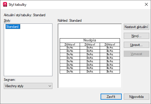

TABSTYL (příkaz) Hledat
Zobrazí se následující možnosti.
Zobrazuje název stylu tabulky, který je použit na vytvořené tabulky.
Zobrazuje seznam stylů tabulky. Aktuální styl je zvýrazněn.
Řídí obsah seznamu Styly.
Zobrazuje náhled stylu vybraného v seznamu Styly.
Nastaví styl tabulky vybraný v seznamu Styly jako aktuální styl. Nové tabulky používají tento styl tabulky.
Zobrazí dialog Vytvořit nový styl tabulky, kde je možné definovat nové styly tabulek.
Zobrazí dialog Upravit styl tabulky, ve kterém můžete upravit existující styly tabulky.
Vymaže styl tabulky vybraný v seznamu Styly. Styl použitý ve výkresu nelze vymazat.
