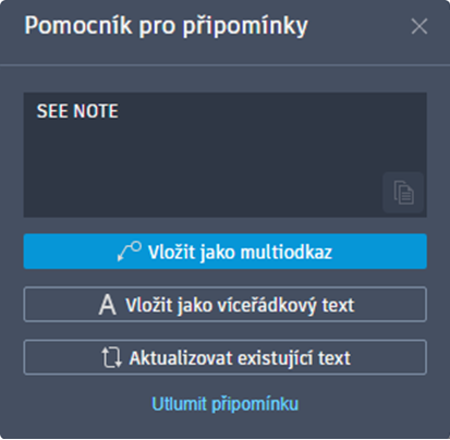

Aktualizovat existující text
Po kliknutí na textovou připomínku se zobrazí možnost Aktualizovat existující text jako nová možnost v dialogu Pomocník pro připomínky vedle možností Vložit jako víceřádkový text a Vložit jako multiodkaz, které byly k dispozici v poslední verzi. Pomocí příkazu Aktualizovat existující text nahraďte nebo změňte existující text ve výkresu textem z importované připomínky.
  1. Klikněte na zvýrazněnou hranici textové připomínky. Otevře se dialog Pomocník pro připomínky.
  2. Vyberte možnost Aktualizovat existující text.
  3. Vyberte existující text ve výkresu, který chcete nahradit.
  4. Vyberte jednu z následujících možností:
    • Připojit. Přidá vybraný text z připomínky na konec textového pole a zachová existující text.
    • Nahradit. Přidá vybraný text z připomínky a odstraní existující text.
    • Vyberte přeškrtnutí. Vyberte přeškrtnutou připomínku (text přeškrtnutý připomínkou), takže text vybraný z připomínky nahradí text výkresu a přeškrtnutá připomínka se utlumí.
Přeškrtnutý text
Pomocník pro připomínky rozpozná text, který byl přeškrtnut, a umožní vymazat text nebo nahradit text textem z připomínky.

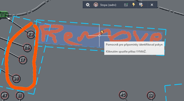

Text pokynů u připomínky
Pomocník pro připomínky detekuje v textu připomínky určité pokyny, které jsou propojeny s příkazy, například „POSUN“, „KOPIE“ nebo „ODSTRANIT“. Jakmile Pomocník pro připomínky rozpozná instrukce, můžete kliknutím na instrukci spustit asociovaný příkaz.
