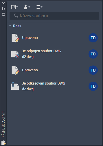

Přehled aktivit
Přehled aktivit nabízí přehled o předchozích akcích, které jste s výkresy provedli vy nebo jiní uživatelé.
Vyzkoušejte: Přehled aktivit prostřednictvím řady cvičení.
Přehled aktivit sleduje události při každém otevření výkresového souboru a při práci s ním v aplikaci AutoCAD. Může také sledovat některé události mimo aplikaci AutoCAD, například přejmenování nebo kopírování výkresu v Průzkumníku Windows. Při otevření výkresu jsou dřívější události provedené ve výkresu načteny z databáze přehledů aktivit a zobrazeny chronologicky na paletě Přehled aktivit. Zároveň jsou události zapisovány do databáze při práci ve výkresu, což udržuje obsah palety aktuální.
Poznámka: Události jsou protokolovány, i když je zavřena paleta Přehled aktivit. Při příštím otevření palety se zobrazí všechny události.
Změny se zapisují do umístění událostí Přehledu aktivit určeného na kartě Soubory v dialogu Možnosti. Výchozí umístění událostí Přehledu aktivit je C:\Users\{uživatelské jméno}\AppData\Local\Autodesk\ActivityInsights\Common. Pokud hodnotu této možnosti změníte na sdílené umístění, veškerá aktivita výkresů bude zaznamenána do jednoho umístění bez ohledu na to, kdo na ní pracuje.
Díky těmto informacím může aplikace AutoCAD získat smysluplné poznatky o vašich pracovních postupech a metodách.
