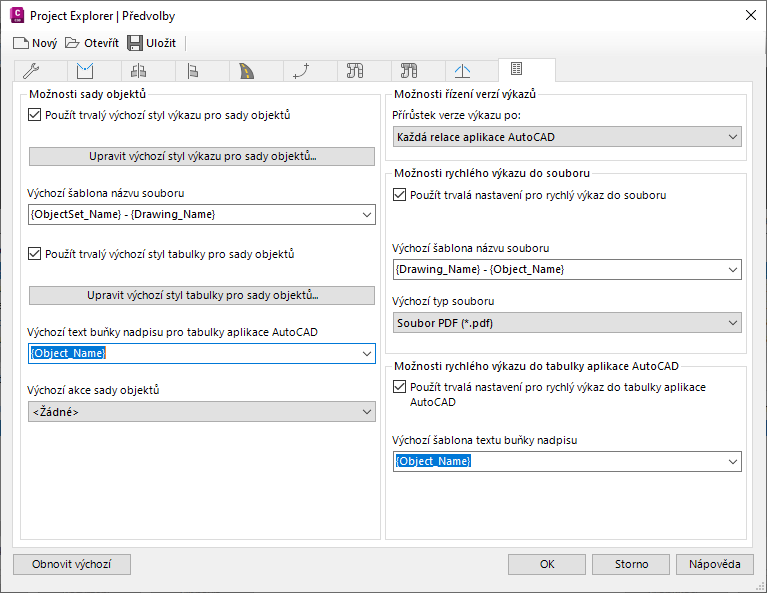

Aplikace Project Explorer obsahuje systém řízení verzí, který sleduje a zaznamenává všechny výkazy vygenerované pomocí karty Sady objektů v okně aplikace Project Explorer.
Možnosti řízení verzí výkazů
U každého vygenerovaného výkazu se použije numerické číslo verze a alfanumerická hodnota revize. Tyto hodnoty můžete v případě potřeby zahrnout do záhlaví souboru výkazu. Lze je také zobrazit v okně Zobrazit historii výstupu, ke kterému se dostanete pomocí tlačítka Zobrazit historii na kartě Sady objektů v okně aplikace Project Explorer.
Hodnoty revizí se při každém vygenerování výkazu pomocí karty Sady objektů automaticky zvyšují. Existuje však několik možností, jak určit, kdy se mají čísla verzí výkazů zvyšovat:
  • Každá relace aplikace AutoCAD: Číslo verze se zvýší u prvního výkazu vygenerovaného v každé jedinečné relaci aplikace AutoCAD. V ostatních případech zůstane číslo verze výkazu nezměněno.
  • Každý den: Číslo verze se zvýší u prvního výkazu vygenerovaného v každém jedinečném datu. V ostatních případech zůstane číslo verze výkazu nezměněno.
  • Každý týden: Číslo verze se zvýší u prvního výkazu vygenerovaného od začátku každého jedinečného týdne. V ostatních případech zůstane číslo verze výkazu nezměněno.
  • Každý měsíc: Číslo verze se zvýší u prvního výkazu vygenerovaného od začátku každého nového kalendářního měsíce. V ostatních případech zůstane číslo verze výkazu nezměněno.
  • Každý rok: Číslo verze se zvýší u prvního výkazu vygenerovaného od začátku každého nového kalendářního roku. V ostatních případech zůstane číslo verze výkazu nezměněno.
