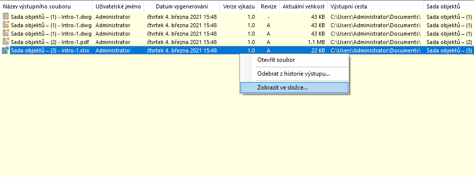

Chcete-li zkontrolovat historii všech výkazů a tabulek vygenerovaných z aktuálního výkresu, přejděte na kartu Sady objektů v okně Project Explorer a klikněte na tlačítko Zobrazit historii, které se nachází na hlavním panelu nástrojů sad objektů. Otevře se okno Historie výstupu.
Okno Historie výstupu
V okně Historie výstupu se zobrazuje seznam všech událostí, ke kterým došlo při generování souboru výkazu nebo tabulky z aktuálního výkresu pomocí okna Project Explorer. U každé dostupné události se zobrazí následující informace:
  • Název výstupního souboru
  • Jméno uživatele, který soubor vygeneroval
  • Datum a čas, kdy byl soubor vytvořen
  • Číslo verze a číslo revize přiřazené k souboru. Způsob, jakým se zvyšují čísla verzí a revizí, je řízen pomocí okna Project Explorer Předvolby.
  • Velikost souboru v jeho nejnovější podobě, pokud soubor stále existuje v uvedené cestě
  • Výstupní cesta vygenerovaného souboru
  • Sada objektů (pokud existuje), ze které byl výstupní soubor vygenerován. Pokud soubor nebyl vygenerován pomocí sady objektů, ale pomocí možnosti Rychlý výkaz, bude to v tomto sloupci uvedeno.
Když kliknete pravým tlačítkem na libovolnou položku v seznamu, zobrazí se možnosti otevření vygenerovaného souboru, otevření složky, ve které byl soubor vygenerován, v Průzkumníku Windows a odebrání jednotlivých záznamů ze seznamu historie výstupu.
