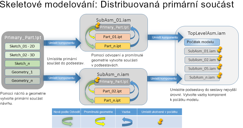

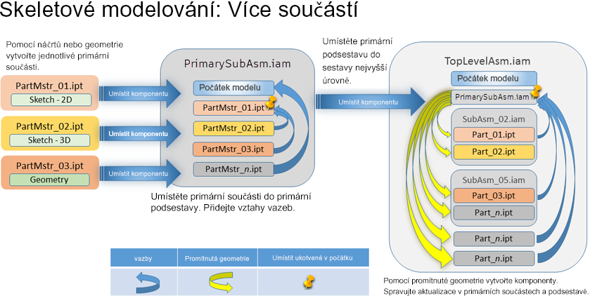

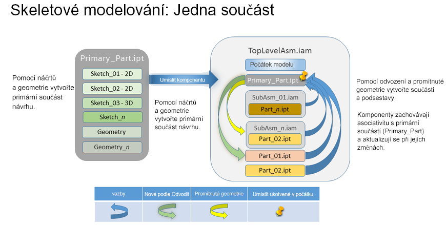

Žádná metoda sama o sobě nemůže vyhovovat každému procesu návrhu. Můžete upřesnit, jak se mají nástroje používat, a vyvinout tak efektivní procesy k vytváření návrhů. Skeletové modelování je příklad takového upřesnění procesu. Pomocí různých nástrojů si zákazníci jako vy vyvinuli přístupy ke skeletovému návrhu, které vyhovují jejich potřebám. Následující metody představují nejlepší postupy používání skeletových metod návrhu.
V jednoúrovňovém procesu se používá jedna primární součást, která obsahuje náčrty a geometrii představující konečný návrh. Primární součást je umístěna v sestavě nejvyšší úrovně. Všechny komponenty (součásti a podsestavy) jsou vytvářeny relativně k primární součásti. Následné úpravy primární součásti pak způsobí změny i v komponentách, které jsou s ní asociovány.
Víceúrovňový proces používá k vytvoření konečné sestavy jednotlivé primární součásti, které se skládají z náčrtů. Primární součásti jsou umístěny a opatřeny vazbami v hlavní podsestavě. Primární podsestava je umístěna v sestavě nejvyšší úrovně. Uvnitř sestavy nejvyšší úrovně se jednotlivé 3D komponenty modelují pomocí promítnuté geometrie z primární podsestavy a jejích primárních součástí. 3D komponenty mohou být v závislosti na požadavcích návrhu buď samostatné, nebo obsažené v logických podsestavách.
Metoda distribuované primární součásti používá k definici konečné sestavy jednu primární součást, která se skládá z náčrtů a geometrie. Na primární součást se podle potřeby odkazuje v různých podsestavách a součástech. Primární součást určuje celkové rozvržení. Sestava a podsestavy se definují nebo umisťují s ohledem na primární součást. Každá podsestava má vlastní kostru a řídí část vlastního návrhu. Kostry vyšší úrovně se používají k řízení celkového rozvržení nebo mechanismu sestavy, zatímco kostry nižší úrovně lze použít k řízení geometrie součástí.

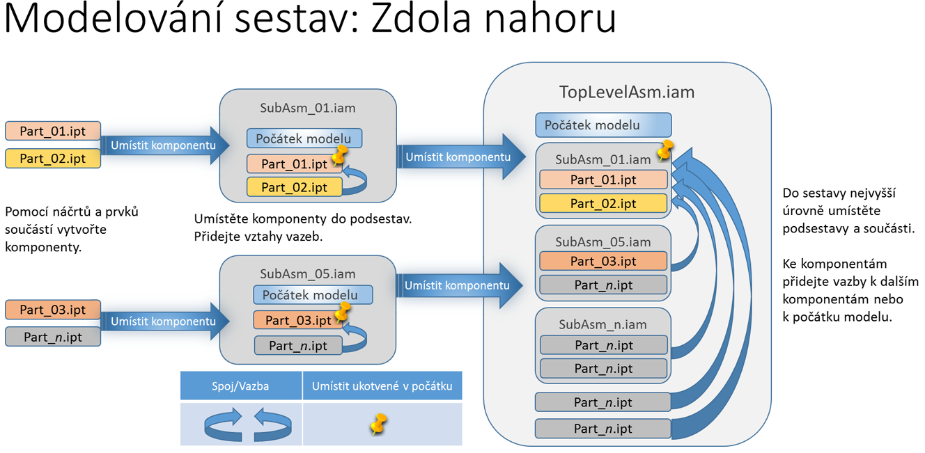

Modelování zdola nahoru je tradiční způsob vytváření sestav. Nejdříve definujete různé součásti. Potom je pomocí vazeb sestavy umístíte do podsestav. Podsestavy se umisťují do sestav vyšších úrovní až k sestavě nejvyšší úrovně. Tímto způsobem postupujete zdola nahoru. Pokud použijete tuto metodu vytváření sestav, získáte sestavy s řadou vztahů mezi sestavami a součástmi.
Toto schéma slouží k porovnání s metodami skeletového modelování popsanými výše.

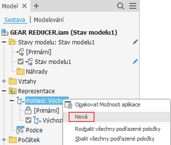

Ve stavu modelu v součásti nebo sestavě jsou uloženy informace o zahrnutí prvků a komponent. Náhradní stav modelu sestavy představuje sestavu s jedinou součástí a může u velkých sestav ušetřit značné množství prostředků.
Vytvoření nového stavu modelu: Klikněte pravým tlačítkem na složku „Stavy modelu“ nebo existující stav modelu a vyberte možnost Nový.
Vytvoření nového náhradního stavu modelu: Rozbalte složku Stavy modelu, klikněte pravým tlačítkem na možnost Náhrady, vyberte položku Nová náhrada a poté vyberte příkaz Odvodit sestavu, Zjednodušit nebo Vybrat soubor součásti.

Reprezentace zobrazení ukládají aktuální stav komponenty při vytvoření, úpravě a následném uložení pohledu (zobrazení). Uložené reprezentace zobrazení zachovávají viditelnost komponent, průhlednost, viditelnost náčrtů, viditelnost pracovních prvků, stav výběru, stav kamery, zvětšení, úhel zobrazení a reprezentace zobrazení součástí. Reprezentace zobrazení načítají komponentu pouze jednou. Změna reprezentace zobrazení nezpůsobí uvolnění komponent z paměti ani opětovné načtení.
Pomocí reprezentací zobrazení můžete řídit počet komponent, které jsou v daném okamžiku viditelné. Reprezentace zobrazení zvyšují výkon i kapacitu sestavy. Ke svým šablonám můžete přidat standardní reprezentace zobrazení a konfigurovat je pro jednotlivé sestavy.
