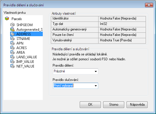

  2. Tabulce dat klikněte na tlačítko Možnosti (v dolní části okna) a vyberte položku Nastavit pravidla dělení a slučování.
    Nastavení pravidel pro přiřazení vlastností po operaci rozdělení nebo spojení.
    Každá vlastnost prvku Parcely je uvedena pod položkou Vlastnosti prvku vlevo. Dvě vlastnosti (Geom a FeatID) jsou generovány úložištěm dat, proto pro ně nelze pravidla nastavit. Jestliže je vyberete, můžete vidět pravidla, která použilo úložiště dat pro jejich vytvoření.
  3. V dialogu Pravidla dělení a slučování klikněte na vlastnost ADDRESS.
  4. V seznamu Pravidlo dělení vyberte položku Prázdné.
    Jestliže rozdělíte tuto parcelu, je nutné určit číslo adresy pro každou novou vytvářenou parcelu.
  5. Pro pravidlo sloučení určete První vybraný.
    Pokud sloučíte více parcel do jedné, nová parcela bude používat číslo adresy první parcely, kterou jste vybrali při slučování.
