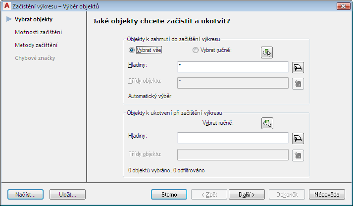

  3. V dialogu Začistění výkresu – Výběr objektů proveďte tyto úkony:
    • Pod položkou Objekty k zahrnutí do začištění výkresu vyberte možnost Vybrat vše
    • Zkontrolujte, zda je v rámečku Hladiny hvězdička (*).
    • Klikněte na tlačítko Další.
      Vyberte všechny objekty, které chcete zahrnout do operace začištění.
