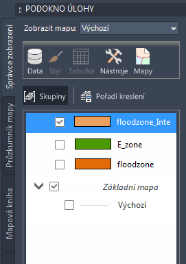

  4. Klikněte na kartu Správce zobrazení v podokně Úlohy.
  5. Zrušte zaškrtnutí políček původních hladin zátopové oblasti a obchodní zóny, aby se v mapě zobrazila pouze hladina překrytí.
    Skryjte všechny hladiny kromě překrytí.
