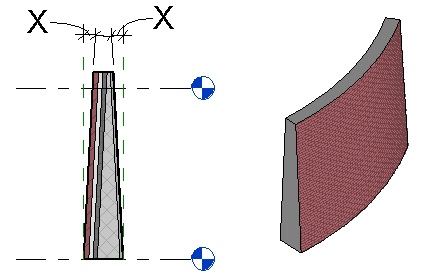

Zúžené stěny můžete vytvořit jako architektonické nebo konstrukční stěny, které chcete zahrnout do návrhu.
Se zúženými stěnami můžete pracovat v půdorysném pohledu, v bokorysném pohledu, řezu, 3D ortografickém pohledu a perspektivním pohledu. Viz část Umístění zúžené stěny.
Zúžené stěny můžete vytvářet a upravovat podobně jako vertikální stěny. Aby bylo možné průřez nastavit na zúžení, musí být jedna vrstva ve struktuře zdi nastavena jako „proměnná“. Viz část Složené stěny. Úhly ploch stěn lze nastavit ve vlastnostech typu stěny. Úhly z vlastností typu stěny lze pro jednotlivé stěny přepsat ve vlastnostech instance stěny.
Umístěte zúženou stěnu pomocí stejného postupu jako u vertikální stěny a poté pro parametr instance Průřez vyberte možnost Zúžený. Pokud jsou ve vlastnostech typu stěny definovány úhly ploch stěn, použijí se tyto úhly. Chcete-li přepsat úhly nastavené ve vlastnostech typu, vyberte možnost Přepsat vlastnosti typu a nastavte nové úhly pomocí parametrů Vnější úhel a Vnitřní úhel.
