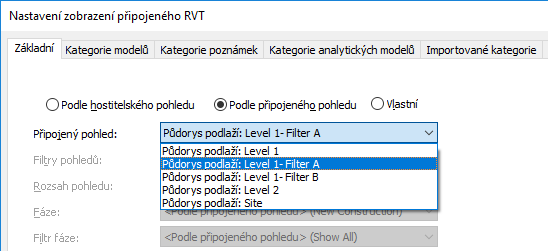

  4. Na kartě Základní v dialogu Nastavení zobrazení připojeného souboru RVT:
    1. Vyberte možnost Podle připojeného pohledu.
    2. V části Připojený pohled vyberte pohled v připojeném modelu, jehož nastavení zobrazení chcete použít u připojeného modelu v aktuálním pohledu hostitele.
    Pokud je například u vybraného modelu použit filtr, použije se příslušný filtr také u připojeného modelu v aktuálním pohledu hostitele.
  5. Dvakrát klikněte na tlačítko OK.
