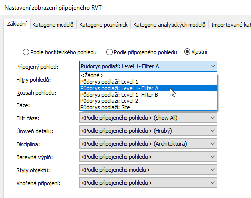

  4. Na kartě Základní v dialogu Nastavení zobrazení připojeného souboru RVT:
    1. Jestliže jste vybrali instanci připojeného modelu, zvolte možnost Přepsat nastavení zobrazení pro tuto instanci.
    2. Vyberte možnost Vlastní.
    3. V části Připojený pohled vyberte pohled v připojeném modelu, jehož nastavení zobrazení chcete použít u připojeného modelu v aktuálním pohledu hostitele.
    4. V části Filtry pohledů vyberte jednu z následujících hodnot, které mají vliv na připojený model (ne však na vnořené připojené modely):
