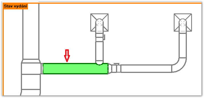

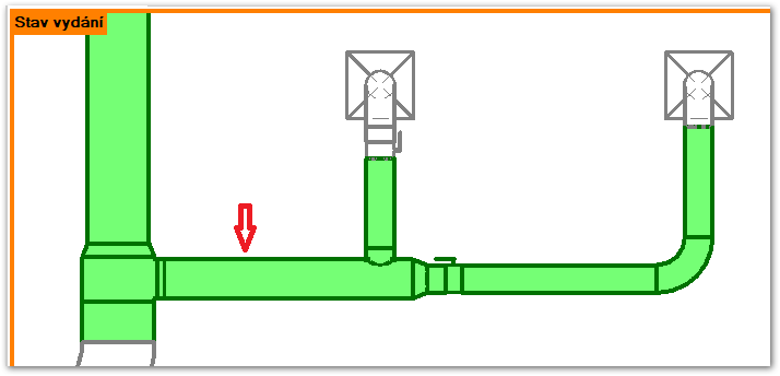

- Když posunete vedení potrubí, trubky, elektroinstalační trubka nebo kabelové lávky, jsou vydány pouze přímo upravené prvky.
Před verzí Revit 2021 byly při přesunutí vedení potrubí, trubky, elektroinstalační trubky, kabelové lávky, připojeného vybavení nebo tělesa vydány všechny přímo nebo nepřímo upravené prvky.
V aplikaci Revit 2021 je při přesunutí vedení potrubí, trubky, elektroinstalační trubky, kabelové lávky nebo připojeného vybavení nebo tělesa vydán pouze přímo upravený prvek.
