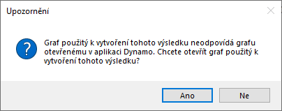

    Zobrazí se následující upozornění:
    The graph used to generate this outcome does not match the graph that is open in Dynamo. Would you like to open the graph used to generate this outcome? Yes/No
  4. Klikněte na tlačítko Ano.
  5. Pokud je právě otevřen jiný graf a obsahuje neuložené změny, zobrazí se další upozornění s dotazem, zda chcete tyto změny uložit. Odpovězte podle potřeby.
    Aplikace Dynamo otevře verzi typu studie, která používá vstupy pro vybraný výsledek.
