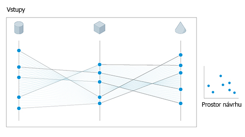

Tato metoda se používá u inženýrství variant k prozkoumání širokého vzorku možností, které typ studie dokáže vytvořit. Tato metoda je užitečná k rychlému prozkoumání alternativ návrhu, pokud dosud neznáte metriky, které chcete optimalizovat.
Vyberte proměnné, které chcete v zadaných rozsazích náhodně rozdělit. Můžete také určit počet výsledků, které chcete vytvořit, nebo použít výchozí hodnotu 40.
Funkce Generativní návrh vygeneruje výsledky podle vazeb definovaných typem studie pomocí náhodných hodnot určených proměnných v rámci jejich definovaných rozsahů. Výsledkem je široké pole možných řešení, které představuje náhodný odběr vzorků hodnot proměnných.
Viz také Příručka Primer generativního návrhu: Inženýrství možností.

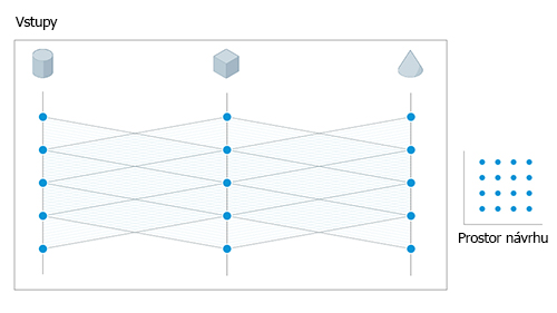

Experimentujte s různými kombinacemi proměnných. Vygenerujte stanovený počet výsledků s použitím rovnoměrně rozmístěných hodnot.

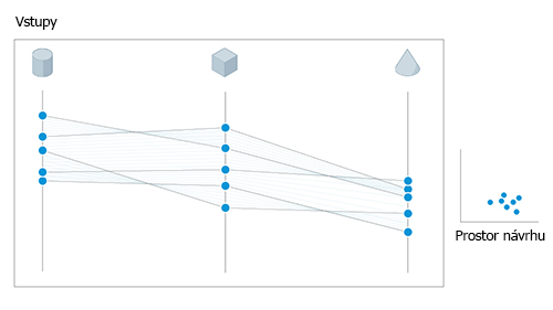

Blížíte se, ale chcete návrh mírně vylepšit? Zjistěte, jak malé změny vybraných proměnných způsobí změnu v návrhu. Pomocí této metody můžete zkoumat různé varianty preferovaného výsledku.
U metody Jako toto vyberte proměnné, které chcete změnit, a určete počáteční hodnotu pro každou z nich. Při tvorbě výsledků využívá Generativní návrh hodnoty do 20 % (plus nebo mínus) počáteční hodnoty, aby nepřekračovala stanovenou minimální nebo maximální hodnotu proměnné.
Pokud je proměnná booleovská (Ano/Ne nebo True/False), budou při generování výsledků použity obě hodnoty.
V části Nastavení generování můžete určit počet řešení, která se mají vygenerovat, a počet základů, se kterými se má začít.
