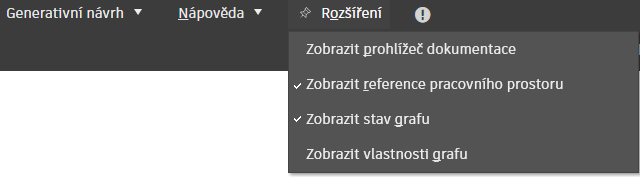

Zobrazit vlastnosti grafu a Zobrazit stav grafu.
Vlastnosti grafu a stav grafu se zobrazí v podokně na pravé straně okna aplikace Dynamo.
Aplikace Dynamo takto může ověřit graf před vytvořením nebo aktualizací typu studie.
Například může být potřeba nastavit uzly jako vstupy nebo výstupy nebo opravit konflikty názvů. Viz část Řešení potíží: Chyby Generativní návrh v aplikaci Dynamo a Příručka Primer generativního návrhu: Nastavení grafu.
Kliknutím na části Problémy s uzly a Problémy s grafem v podokně Stav grafu zobrazíte podrobnosti. Kliknutím na odkazy v popisech problémů přejdete do příslušné části grafu. Proveďte požadované změny a znovu spusťte graf.
