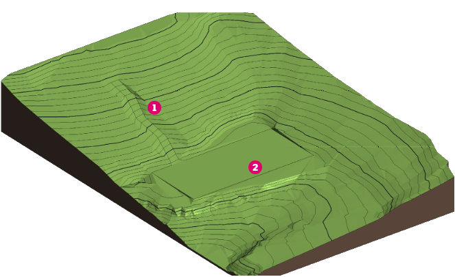

    Například při práci s terénním útvarem umístěte dělicí čáry podél povrchu, čímž vytvoříte cestu , nebo umístěte dělicí čáry do absolutní výšky, čímž vytvoříte rovnou oblast .
