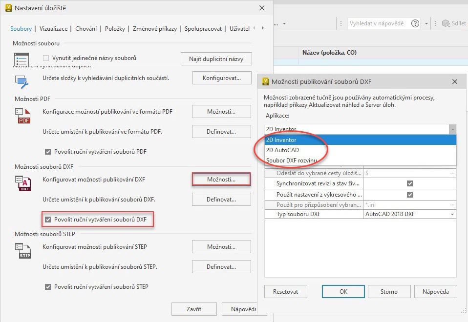

  1. Klikněte na položku > Nástroje > Správa > Nastavení úložiště.
  2. V části Možnosti DXF otevřete kliknutím na tlačítko Možnosti dialog Možnosti publikování souborů DXF a nakonfigurujte nastavení publikování souborů DXF.
  3. Vyberte aplikaci a zkontrolujte požadovaná nastavení.
Chcete-li vytvořit soubor DXF bez nutnosti změny stavu životního cyklu výkresového souboru, zaškrtněte políčko Povolit ruční vytváření souborů DXF. Příkaz Vytvořit soubor DXF je dostupný na panelu nástrojů, v místní nabídce a v nabídce Akce.
Tyto tabulky popisují nastavení v dialogu Možnosti publikování souborů DXF pro publikování souborů aplikací AutoCAD a Inventor.
