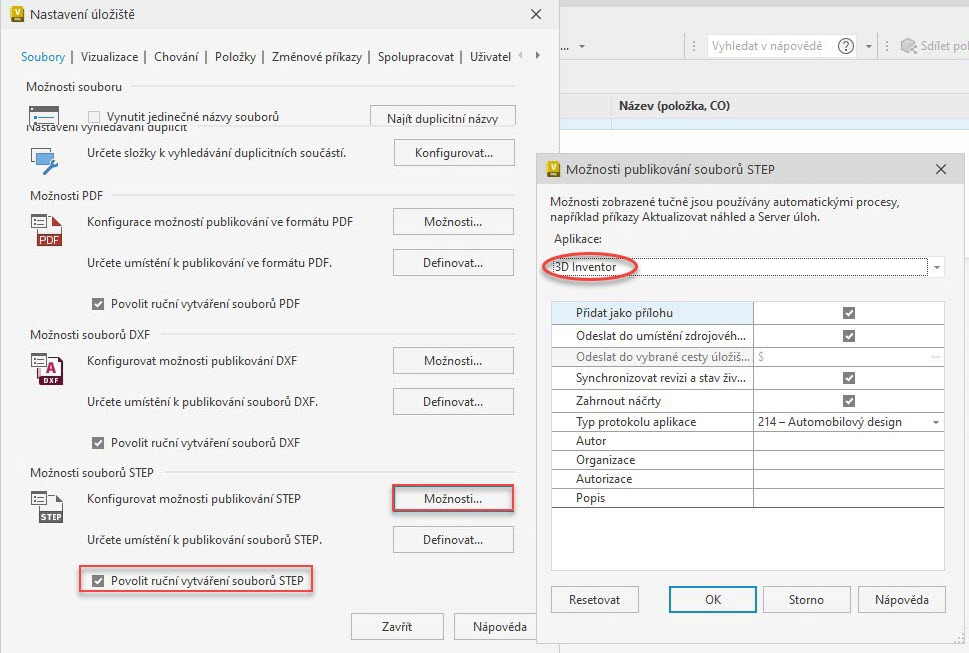

Konfigurace možností publikování do souboru STEP
Vyberte nastavení pro soubory STEP (.stp) aplikace Inventor.
Poznámka: Abyste mohli provádět tyto operace, musíte mít oprávnění správce.
  1. Klikněte na položku > Nástroje > Správa > Nastavení úložiště.
  2. V části Možnosti STEP otevřete kliknutím na tlačítko Možnosti dialog Možnosti publikování souborů STEP a nakonfigurujte nastavení publikování souborů STEP.
  3. Zkontrolujte a nastavte požadovaná nastavení.
Chcete-li vytvořit soubor STEP bez nutnosti změny stavu životního cyklu u výkresového souboru, zaškrtněte políčko Povolit ruční vytváření souborů STEP. Příkaz Vytvořit soubor STEP je dostupný na panelu nástrojů, v místní nabídce a v nabídce Akce.
Tyto tabulky popisují nastavení v dialogu Možnosti publikování souborů STEP pro publikování souborů aplikace Inventor.
Možnosti publikování souborů STEP aplikace Inventor
Přidat jako přílohu Zobrazí publikovaný soubor STEP jako přílohu daného souboru.
Odeslat do umístění zdrojového souboru Automaticky uloží publikovaný soubor STEP do vybraného umístění souboru.
Odeslat do vybrané cesty úložiště Vault Definuje určité umístění (pomocí možnosti Procházet), do něhož se publikovaný soubor STEP uloží.
Synchronizovat stav životního cyklu a revizi ze zdrojového souboru Umožňuje, aby měl publikovaný soubor STEP i jeho zdrojový soubor stejný stav životního cyklu a hodnotu revize.
Zahrnout náčrty Zahrne do výstupního souboru viditelné náčrty.
Typ aplikačního protokolu Vyberte aplikační protokol. Ve výchozím nastavení je vybrána možnost 214-Automatický návrh.
Autor Jedná se o vlastnost souboru.
Poznámka: Hodnota vlastnosti souboru není v podokně vlastností úložiště viditelná. Můžete ji zobrazit v souboru STEP v aplikaci Inventor. Pokud upravíte hodnotu vlastnosti, hodnota bude aktualizována v souboru STEP, nikoli ve vlastnostech v úložišti Vault.
Organizace
Autorizace
Popis
