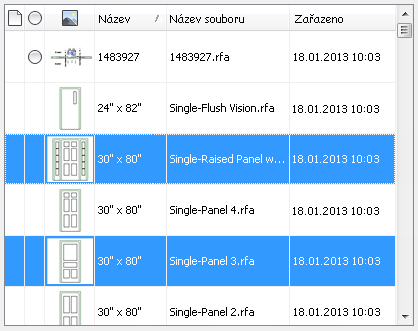

Mřížka
Mřížka obsahuje typy rodin aplikace Revit, které odpovídají aktuálním parametrům vyhledávání. Vyberte typ rodiny aplikace Revit a načtěte jej.

Výběr typu rodiny ze souboru
  1. Otevřete dialog Načíst rodinu.
  2. V podokně vpravo vyberte soubor RFA aplikace Revit, ze kterého chcete vybrat typ rodiny.
    Soubor RFS aplikace Revit bude přidán do seznamu podmínek vyhledávání a v mřížce se zobrazí všechny typy rodiny asociované s vybraným souborem. V seznamu parametrů se zobrazí parametry dostupné pro typy rodin v mřížce.
  3. Vyberte v mřížce jeden nebo více typů rodin a klikněte na možnost Načíst.

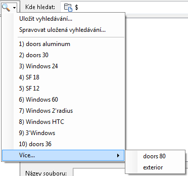

Uložení vyhledávání
  2. Spusťte vyhledávání zadáním textu do pole vyhledávání nebo výběrem kategorie ze seznamu typů kategorií.
  3. Klikněte na rozevírací tlačítko vedle textového pole vyhledávání a vyberte možnost Uložit vyhledávání.
    Konfigurace vyhledávání je uložena.
Načtení vyhledávání
  2. Klikněte na rozevírací šipku vedle textového pole vyhledávání a vyberte uložené vyhledávání, které chcete načíst.

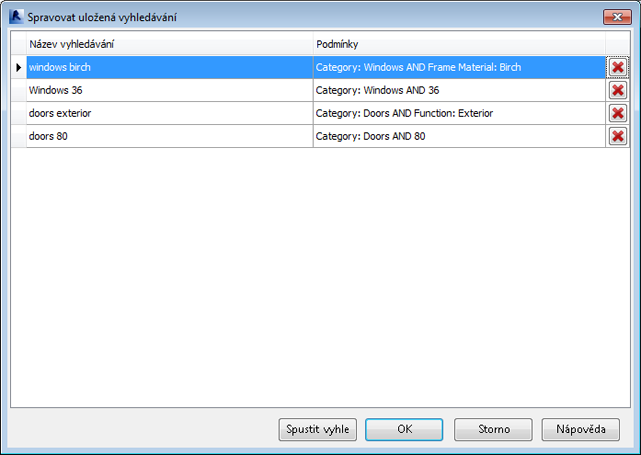

Správa uložených vyhledávání
  2. Klikněte na rozevírací šipku vedle textového pole vyhledávání a vyberte možnost Spravovat uložená vyhledávání.
    Otevře se dialog Správa uložených vyhledávání.
  3. Pokud chcete uložené vyhledávání přejmenovat, klikněte na pole Název a upravte text.
  4. Pokud chcete vyhledávání odstranit, klikněte na tlačítko Odstranit vedle řádku s daným vyhledáváním.
  5. Kliknutím na tlačítko OK uložíte změny a zavřete dialog Správa uložených vyhledávání.
    Kliknutím na tlačítko Spustit vyhledávání spustíte vybrané vyhledávání.
    Kliknutím na tlačítko Storno můžete dialog Správa uložených vyhledávání kdykoli bez uložení opustit.
