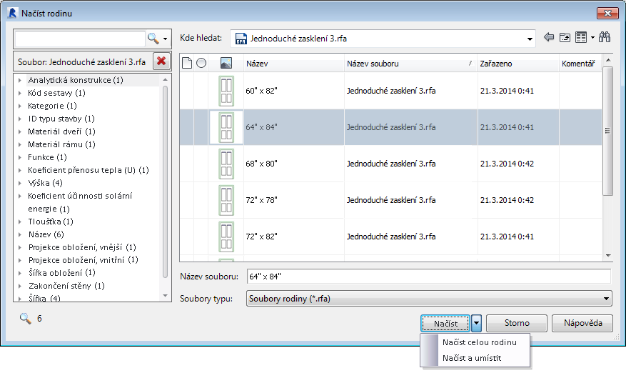

  2. Na pásu karet aplikace Autodesk Vault vyberte položku Načíst rodinu.
    Otevře se dialog Načíst rodinu.
  3. V dialogu Načíst rodinu můžete provádět následující úlohy:
    • Vyhledávání typů rodin – Typy rodin lze vyhledávat na základě kategorií, souboru rodiny nebo zadáním textového řetězce do pole vyhledávání.
      Poznámka: Než bude možné vyhledávat typy rodin, musí správce pomocí konzoly serveru ADMS povolit Službu indexování aplikace Revit.
      Podrobnosti o vytváření kritérií vyhledávání naleznete v části Vyhledávání souborů rodin aplikace Revit.
    • Procházet typy rodin založené na souboru rodiny – V úložišti lze procházet typy rodin kliknutím na soubor rodiny a procházením hierarchie k typu rodiny, který chcete načíst.
    • Vyhledávat v úložišti – Konkrétní soubor lze vyhledat kliknutím na tlačítko Najít a zadáním kritérií vyhledávání v dialogu Vyhledávání v úložišti.
      Další informace o vytváření kritérií vyhledávání naleznete v části Vyhledávání v úložišti
  4. Proveďte jeden z následujících úkonů:
    • Vyberte jeden nebo více typů rodin a klikněte na tlačítko Načíst.
    • V rodině, kterou chcete načíst, vyberte jeden typ rodiny a v rozevíracím seznamu Načíst vyberte možnost Načíst celou rodinu.
      Načtou se všechny typy rodin v dané rodině.
      Poznámka: Načtení celé rodiny může trvat delší dobu v závislosti na počtu typů rodin v rodině.
    • Vyberte jeden typ rodiny v rodině, kterou chcete načíst a umístit do aktivního modelu, a v rozevíracím seznamu Načíst vyberte možnost Načíst a umístit.
      Kliknutím na příslušný prvek v aktivním modelu umístěte typ rodiny.
