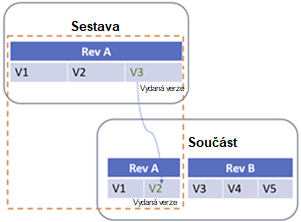

Nyní si ukážeme jednoduchý příklad, kdy je sestava v revizi A a součást v revizi B.
  • Revize A sestavy odkazuje na revizi A součásti.
  • Verze 2 součásti je Vydáno.
  • Součást je revidována na revizi B.
  • Vytvoří se nová verze 3 sestavy, ale stále využívá revizi A součásti.
  • Revize B součásti se také aktualizuje, ale není používána sestavou.

Zde je příklad, kde máme sestavu a součást obě v revizi A.
  • Přednost vydaným znamená, že zobrazení bude používat revizi A verzi 2 součásti, nikoli verzi 3.
  • Přednost revizím vyžaduje, aby se u sestavy vždy použila revize A součásti.

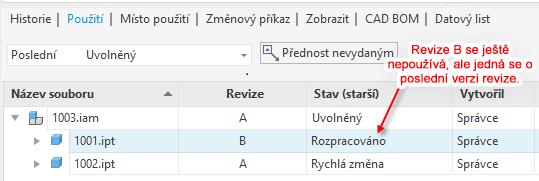

Nyní se podíváme na kartu Použití. Na kartě Použití jsou uvedeny soubory použité v aktuálním modelu.
Kliknutím na tlačítko pohledu / můžete přepínat mezi předností vydaným/nevydaným. Upozorňujeme, že tlačítko pohledu je pouze k prohlížení; nemění stav souboru/komponenty.
  • Možnost Přednost vydaným zobrazuje všechny komponenty ve stavu Vydáno.
  • Přednost nevydaným zobrazuje poslední stav všech komponent.
Stav Poslední představuje poslední revizi nebo verzi, se kterou je nadřazený soubor propojen. Účelem je zobrazit poslední verzi každé komponenty asociované s nadřazenou komponentou. Nemusí to však nutně znamenat, že nadřazená položka v současné době používá tuto verzi.
Stav Vydáno označuje vydanou verzi. Záměrem je zobrazit vydanou verzi, která je používána.
  • Pokud je vybrána možnost Poslední s pohledem Přednost nevydaným , na kartě Použití se zobrazí poslední verze souboru. Zobrazuje aktuální fázi všech komponent / dílčích komponent.
  • Pokud je vybrána možnost Poslední s pohledem Přednost vydaným , na kartě Použití se zobrazí vydaná verze souboru, pokud je k dispozici.
  • Pokud je vybrána konkrétní revize s pohledem Přednost nevydaným , na kartě Použití se zobrazí poslední verze souboru v použité revizi.
  • Pokud je vybrána konkrétní revize s pohledem Přednost vydaným , na kartě Použití se zobrazí vydaná verze souboru v použité revizi, pokud je k dispozici.
