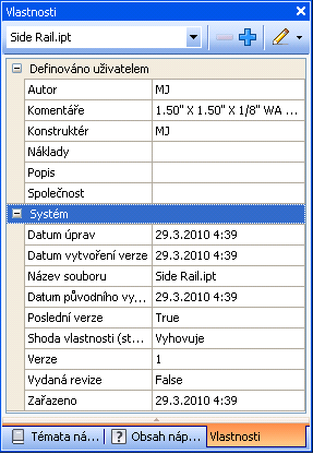

mřížka vlastností,
Soubory v úložišti můžete přizpůsobit vytvořením, přidáním nebo odebráním vlastností a upravením hodnot vlastností.
Poznámka: Mřížka vlastností je k dispozici v aplikaci Vault Professional.
Mřížka vlastností vypisuje všechny vlastnosti vybraného souboru. Karta pro mřížku vlastností se zobrazí v pravém dolním panelu, když vyberete soubor ze seznamu.
Vlastnosti jsou odděleny na základě toho, zda jsou definovány systémem nebo uživatelem. Chcete-li zkontrolovat vlastnosti těchto definic, můžete každou skupinu sbalit nebo rozbalit.
Mřížka vlastností zobrazuje název a hodnotu každé vlastnosti, která je asociována s vybraným souborem. Mřížku vlastností lze nakonfigurovat tak, aby zobrazovala pouze určité vlastnosti.
