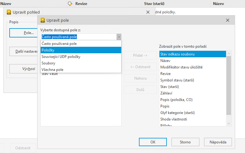

Vlastnosti založené na typu objektu
Vlastnosti (sloupce) jsou založeny na typu objektu. V některých případech jsou vlastnosti označeny (položka, změnové příkazy), aby bylo zřejmé, že jsou jedinečné pro položky a změnové příkazy.
Při výběru vlastnosti nejprve vyberte typ vlastnosti z rozevíracího seznamu, abyste věděli, na který objekt se daný sloupec vlastností vztahuje.
