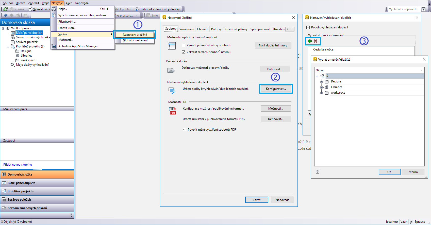

Konfigurace složek v aplikaci Vault Client
V dialogu Nastavení úložiště definujte rozsah vyhledávání. Určete složky, ve kterých budou součásti indexovány.
Ke konfiguraci nastavení vyhledávání duplicit mají oprávnění pouze správci a správci konfigurace.
Další informace získáte kliknutím zde.

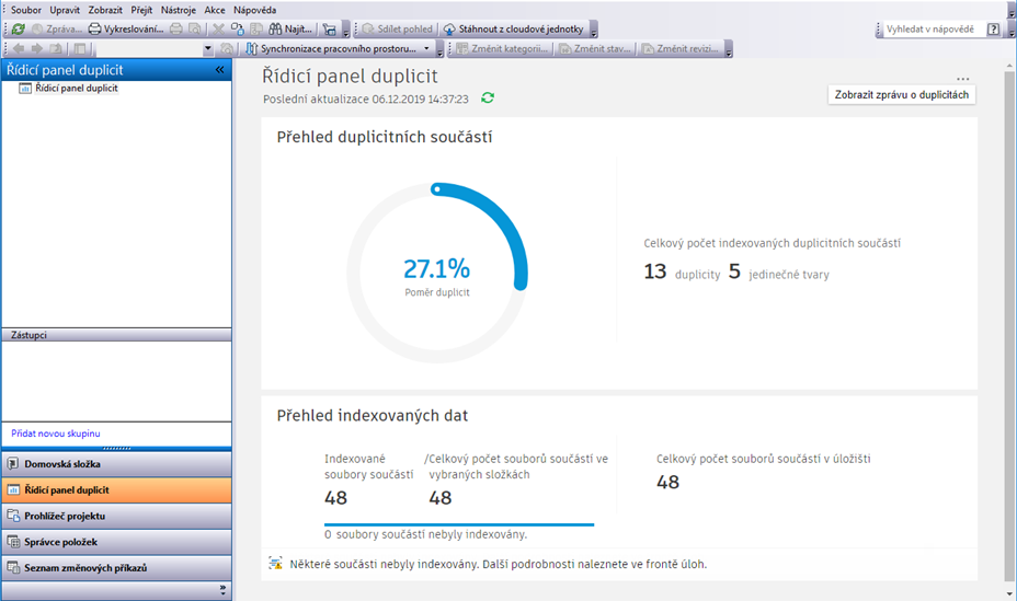

Zobrazení řídicího panelu s daty o duplicitních součástech
Po indexování souborů si můžete na řídicím panelu duplicit zobrazit příslušná data. V aplikaci Vault Client klikněte na položku Řídicí panel duplicit. Můžete si zobrazit zprávu o duplicitních součástech, kterou lze také exportovat do formátu Excel, PDF nebo Word.

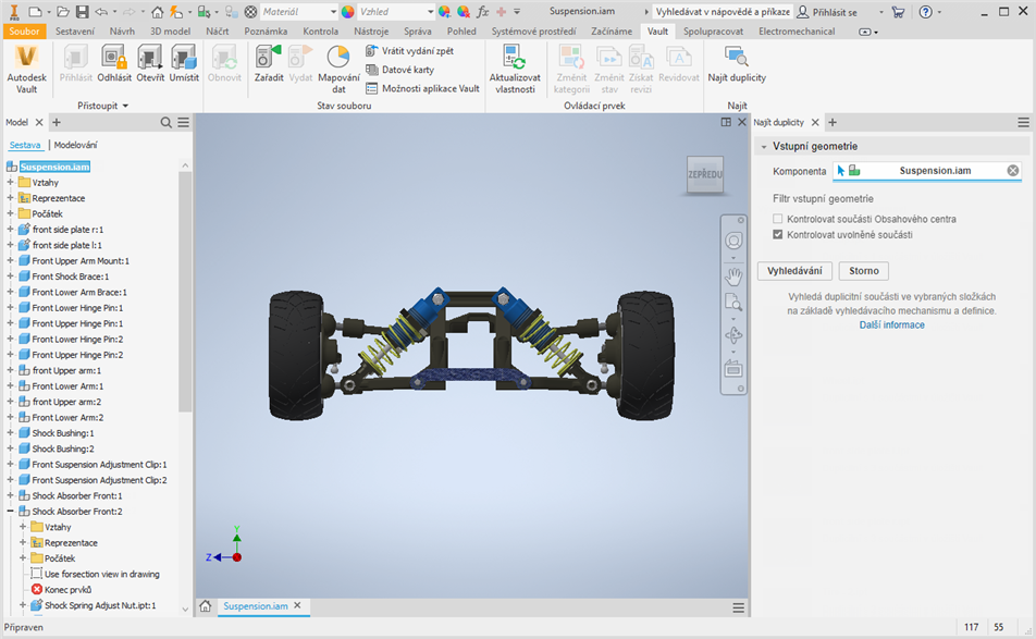

Vyhledávání duplicitních součástí v aplikaci Inventor
  1. V aplikaci Inventor otevřete sestavu a připojte ji k úložišti Vault s povoleným vyhledáváním duplicit.
  2. Na kartě Vault klikněte na příkaz Najít duplicity.
  3. Vyberte vstupní geometrii pro vyhledávání duplicit (součást, sestavu, podsestavu) a klikněte na tlačítko Vyhledat. Při vyhledávání máte možnost zkontrolovat i součásti Obsahového centra a uvolněné součásti.

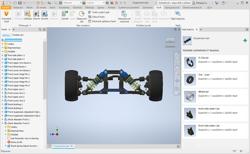

Zobrazení výsledků vyhledávání a nahrazení duplicitních součástí
Duplicity souborů součástí v rámci sestavy se zobrazují na panelu Najít duplicity. Při vyhledávání v rámci sestavy se nejprve zobrazí duplicitní skupiny. Když kliknete na skupinu, zobrazí se vám duplicitní soubory součástí v aplikaci Vault.
Výsledky vyhledávání můžete také filtrovat.
U každého duplicitního souboru jsou k dispozici možnosti nahrazení, umístění, otevření, zobrazení detailů a přechodu do aplikace Vault.
