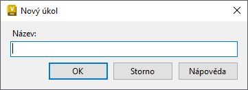

  3. V dialogu Nový <uživatelský objekt> zadejte název instance uživatelského objektu.
    Tento uživatel možná bude chtít například vytvořit instanci úloh s názvem Kontrola Janova návrhu.
  4. Klikněte na tlačítko OK.
    Nová instance uživatelského objektu je přidána.
