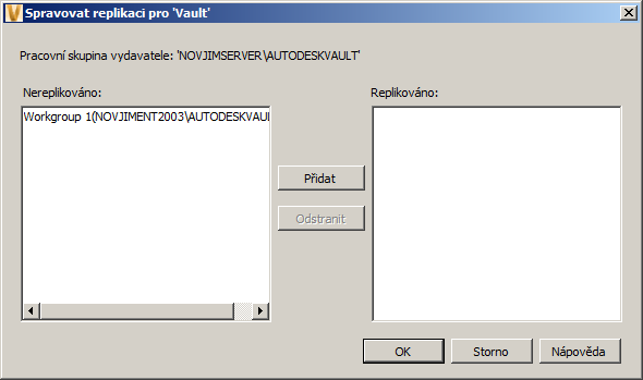

  2. Na vydavatelském serveru v konzole ADMS klikněte pravým tlačítkem myši na položku Pracovní skupiny a vyberte možnost Spravovat replikaci.
  3. Vyberte úložiště Vault, které chcete replikovat.
  4. Pomocí tlačítka >> přesuňte skupiny, které chcete replikovat, do sloupce Replikováno.
