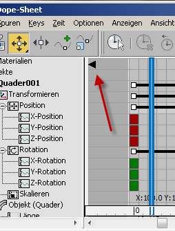

Aktivieren/Deaktivieren des Controller-Fensters
Im Key-Fenster des Dialogfelds "Spuransicht" (in den Modi "Kurveneditor" und "Dope-Sheet") ist ein Steuerelement zum Aktivieren/Deaktivieren des Controller-Fensters verfügbar. Das Steuerelement ist ein schwarzes Dreieck, das nach links zeigt, wenn das Controller-Fenster sichtbar ist, und nach rechts, wenn es ausgeblendet ist (siehe Abbildung oben). Klicken Sie auf das Dreieck, um das Controller-Fenster zu aktivieren bzw. zu deaktivieren. Wenn Sie das Controller-Fenster mit dieser Funktion ausblenden, können Sie den für die Bearbeitung von Keys verfügbaren Platz maximieren.
Tipp: Diese Option steht auch im Dialogfeld Benutzeroberfläche anpassen als die Aktion Controller-Fenster zeigen/ausblenden unter Gruppe: Hauptprogramm Kategorie: Spuransicht zur Verfügung.

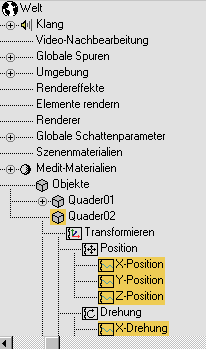

Welt
"Welt" stellt den Stamm der Szenenhierarchie dar. Diese Spur fasst alle Keys in Ihrer Szene zu einem einzigen Bereich zusammen, sodass globale Operationen schnell ausgeführt werden können.
Um die Weltunterspuren sichtbar zu machen, öffnen Sie das Dialogfeld Filter, und aktivieren Sie in der Gruppe Anzeigen die Option Globale Spuren. Dazu gehören Klang, Umgebung, Medit-Materialien und Szenenmaterialien. Mit der Schaltfläche "Unterstruktur ändern" im Bereich-Bearbeitungsmodus wird der Bereich aller Spuren im Zweig "Objekte" ebenfalls in die Spur "Welt" eingeschlossen.

Objekte
Der Zweig "Objekte" enthält eine Hierarchie für alle Objekte in Ihrer Szene.
Wenn Manuelle Navigation aktiviert ist, wird für viele dieser Kategorien ein kleines Plus- oder Minuszeichen angezeigt, mit dem Sie den Inhalt erweitern und ausblenden können.
