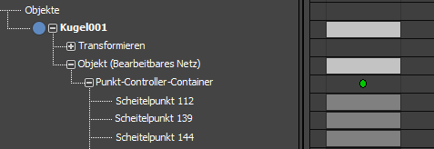

Im Dope-Sheet-Modus wird der Punkt-Controller-Container in der Spuransicht als Spur mit grünen Keys angezeigt. Die Unterspuren unter der Hauptspur enthalten alle animierten Scheitelpunkte, Steuerpunkte und Vektoren.

  6. Klicken Sie mit der rechten Maustaste auf die Kugel, und wählen Sie im Quad-Menü die Option Dope-Sheet.
    3ds Max öffnet die Spuransicht - Dope-Sheet. Oben im Controller-Fenster können Sie die Spuren der Kugel sehen.
  7. Erweitern Sie alle Kugelspuren in der Spuransicht-Hierarchie.
    Die Spuransicht zeigt die Punkt-Controller-Container-Spur mit Spuren für die animierten Scheitelpunkte darunter an.
