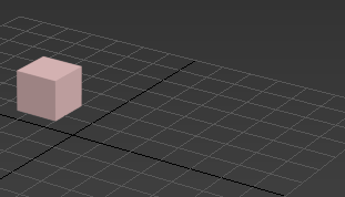

  9. Geben Sie die Animation wieder .
    Der Quader bewegt sich auf dem ursprünglich animierten Pfad, vibriert aber unkontrolliert.

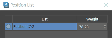

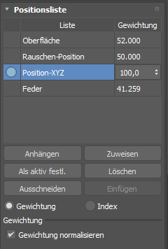

Bewegungsgruppe > Parameter > Rollout Positionsliste
Listenfenster
Hier werden alle Controller in der Reihenfolge ihrer Auswertung von oben nach unten angezeigt. Demnach wird der Controller, der oben in der Liste steht, zuerst ausgewertet, und die Controller darunter werden gemäß dem Ergebnis der höheren Controller positioniert.
  • Doppelklicken Sie in der Tabelle auf den Namen der Liste, um sie zu aktivieren oder umzubenennen. Um sie der Liste hinzuzufügen, weisen Sie einen Controller der Unteranimation "Verfügbar" zu.
  • Doppelklicken Sie auf den Wert Gewichtung neben dem Controller, um die Eingangsstärke zu ändern. Dies beeinflusst die ausgewählte Gewichtungsmethode.
    Verstärkt oder verringert die Effekte eines Controllers durch Erhöhen oder Verringern des Gewichtungswerts. Standard = 100,0.
Anhängen
Fügt einen neuen Vorgabe-Controller am Ende der Liste hinzu. (Sie können einen neuen Vorgabe-Controller festlegen, indem Sie einen Controller in der Liste Controller zuweisen auswählen und auf die Schaltfläche Als Vorgabe klicken.)
Zuweisen
Ersetzt den ausgewählten Controller durch einen neuen Controller.
Wenn Sie auf "Zuweisen" klicken, wird die Liste Controller zuweisen geöffnet. Doppelklicken Sie auf einen Controller, um den ausgewählten Positionslisten-Controller durch diesen zu ersetzen.
Anmerkung: Der Ersatz-Controller verwendet weiterhin die Gewichtungswerte des Original-Controllers.
Als aktiv festlegen
Bestimmt, welcher Controller durch interaktive Änderungen im Ansichtsfenster beeinflusst wird. Der derzeit aktive Controller wird in der Liste mit einem Pfeil markiert.
Nehmen wir einmal an, ein Objekt verwendet eine Positionsliste, in der ein Rauschen-Positions- und ein Bezier-Positions-Controller enthalten sind. Der Bezier-Positions-Controller bestimmt den allgemeinen Bewegungspfad des Objekts, während der Rauschen-Positions-Controller der Bewegung ein anscheinend zufälliges Schütteln gibt.
  • Wenn der Bezier-Positions-Controller der aktive Controller ist, können Sie das Objekt in der Szene frei verschieben.
  • Wenn der Rauschen-Positions-Controller der aktive Controller ist, können Sie das Objekt nicht verschieben, da der Rauschen-Controller kein interaktiver Controller ist.
Löschen
Löscht den ausgewählten Controller.
Ausschneiden
Entfernt den ausgewählten Controller und speichert ihn in einer temporären Zwischenablage. Der Inhalt der Zwischenablage wird nur innerhalb des Controllers selbst gespeichert, bis Sie den Controller einfügen.
Einfügen
Fügt den Inhalt der Zwischenablage an der Position über dem ausgewählten Controller ein. Die Zwischenablage ist nach dem Einfügen leer.
Gewichtung: Gewichtung normalisieren
Wählen Sie die Option Gewichtung aus, um die Gewichtungseinstellung zu aktivieren:
Wenn diese Option aktiviert ist, wird der Durchschnittswert der Gewichtungswerte aller Controller in der Liste berechnet. Diese Option ist nur für die Transformationslisten, Positionslisten- und Skalierungslisten-Controller verfügbar. Vorgabe = Deaktiviert.
Index
Wählen Sie die Option Index aus, um die Indexeinstellungen zu aktivieren:
Einstellung Funktion
Index Wählen Sie den zu verwendenden Subcontroller aus.
Nach Name Wählen Sie den Subcontrollerindex per Suche nach Namen aus. Entspricht unvollständigen Namen. Doppelklicken Sie in die Tabelle, um sie umzubenennen.
Bearbeitungsfeld für den Namen
Wählen Sie einen der Controller im Listenfenster der Controller-Liste aus, und geben Sie dann in diesem Feld einen Namen ein. Sie können hier dem Controller einen anderen Namen zuweisen, um ihn einfacher identifizieren zu können.

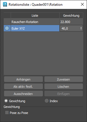

Bewegungsgruppe > Parameter > Rollout Drehungsliste
Anmerkung: Die Benutzeroberfläche des Rollouts Drehungsliste ist mit der des Rollouts Positionsliste identisch, mit Ausnahme der Gewichtungseinstellungen Pose zu Pose. Informationen zu allen anderen Einstellungen finden Sie in den Beispielen des Rollouts Positionsliste am Anfang dieses Themas.
Pose zu Pose
Ermöglicht das Verschmelzen von Controllern in dieser Liste. Diese Option steht nur für Rotationslisten-Controller zur Verfügung. Vorgabe = Deaktiviert.
Ist diese Option deaktiviert, gewichtet der Listen-Controller die Rotationen einzeln und addiert die gewichteten Rotationen zum Erstellen des endgültigen Effekts. Sie erstellen eine Animation, indem Sie Layer übereinanderstapeln und dann deren Effekt gewichten. Dies ist die Vorgabe.
Ist die Option aktiviert, werden die einzelnen Posen mit den Ergebnissen der vorherigen Controller in der Liste verschmolzen. Diese Methode ist nicht additiv, sondern stellt eine tatsächliche Pose-zu-Pose-Verschmelzung dar. Die Anpassung der Gewichtung eines Controllers in der Liste wird zu und von dieser Pose (Controller in Liste) verschmelzen. Beträgt die letzte Gewichtung 100,0, hat eine Anpassung der Gewichtungen der vorherigen Posen in der Liste keine Wirkung, da ausschließlich die letzte Pose angewendet wird. Diese stapelbasierte Vorgehensweise ist am besten für nicht lineare Animationseffekte (NLA) geeignet. Sie können Motion-Clips oder sogar Einzel-Frame-Posen in neue Layer einfügen und die Posen mithilfe der Gewichtungen verschmelzen.

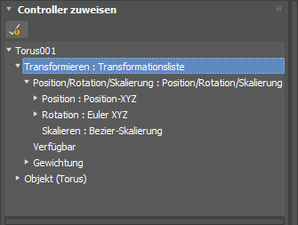

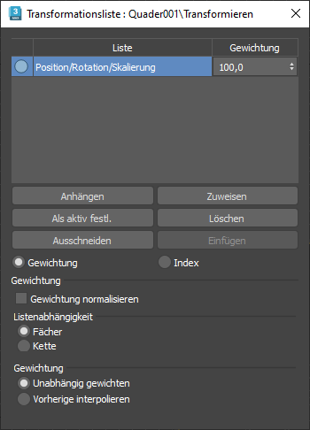

Bewegungsgruppe > Parameter > Rollout Transformationsliste
Anmerkung: Die Benutzeroberfläche des Rollouts Transformationsliste ist mit der des Rollouts "Positionsliste" identisch, mit Ausnahme der Gewichtungseinstellungen Listenabhängigkeit und Gewichtung. Informationen zu allen anderen Einstellungen finden Sie in den Beispielen des Rollouts Positionsliste am Anfang dieses Themas.
Listenabhängigkeit
Verwenden Sie die Optionen unter "Listenabhängigkeit", um die Liste wie einen Fächer oder eine Kette zu behandeln: Ist die Liste von der Reihenfolge abhängig, ist eine genaue übergeordnete Transformation erforderlich?
Abhängigkeit Verhalten
Fächer Übergibt die übergeordnete Transformation an Listeneinträge und verschmilzt dann mithilfe der Gewichtungsmethode. Diese Einstellung ist nützlich, wenn Einträge unabhängig sind und die Reihenfolge keine Rolle spielt.
Kette Übergibt das vorherige Ergebnis als übergeordnete Transformation an das nächste und verschmilzt dann mit der Gewichtungsmethode. Diese Einstellung ist nützlich, wenn die Liste von der Reihenfolge abhängig ist oder wenn eine genaue übergeordnete Transformation, beispielsweise mit Abhängigkeiten, erforderlich ist.
Gewichtung
Wählen Sie aus, wie die Gewichtung angewendet werden soll:
Gewichtungstyp Verhalten
Unabhängig gewichten Die Gewichtungslisteneinträge werden dann unabhängig voneinander kombiniert. Gewichtung der Rotationskomponente geklammert zwischen [-100 %,100 %].
Anmerkung: Ungleichmäßige Skalierung vermeiden
Vorherige interpolieren Interpoliert den vorherigen Listeneintrag mit dem aktuellen Eintrag. "Rotation" ist eine Pose-zu-Pose-Interpolation wie "Drehungsliste" (geklammert [-100 %,100 %]). "Skalieren" gewichtet die multiplizierte Differenz zur vorherigen.
