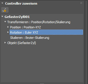

  2. Wechseln Sie zur Bewegungsgruppe, und stellen Sie sicher, dass der Rotations-Controller Euler-XYZ ist. Wenn nicht, markieren Sie die Spur "Rotation" in der Liste im Rollout "Controller zuweisen", klicken Sie auf (Controller zuweisen), und wählen Sie dann "Euler-XYZ" im Dialogfeld "Controller zuweisen" aus. Klicken Sie auf "OK".
