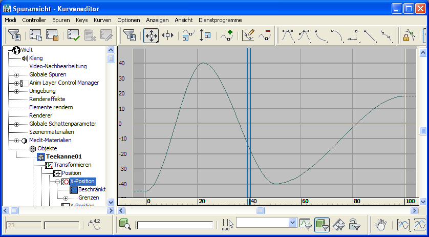

  1. Wählen Sie ein animiertes Objekt, und öffnen Sie den "Kurveneditor".

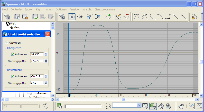

    In diesem Beispiel wurde die Position der Teekanne auf der X-Achse ungefähr zwischen -45 und 40 und auf der Y-Achse zwischen -80 und 54 animiert.
  2. Weisen Sie den Float-Limit-Controller einer Spur zu. Im diesem Beispiel wird er der X-Positionsspur zugewiesen.
    Das Dialogfeld "Float-Limit-Controller" wird geöffnet, in dem Sie Grenzwerte und andere Werte festlegen können. Sie können dies jedoch auch interaktiv machen, schließen Sie also das Dialogfeld, um die Standardwerte zu akzeptieren.
    Die Spur behält ihren ursprünglichen Namen (in diesem Beispiel "X Position"), aber das Symbol wird geändert, um anzuzeigen, dass es jetzt ein Grenzwert-Controller und erweiterbar ist (siehe Abbildung im folgenden Schritt).
  3. Erweitern Sie die Spur.
    Die Hierarchie enthält die untergeordnete Spur "Beschränkter Controller" und die neue, erweiterbare, untergeordnete Struktur "Grenzen".
  4. Klicken Sie auf die Spur "X-Position" und dann auf "Beschränkter Controller", um sie zu vergleichen.
    Da die ursprüngliche X-Achsenbewegung innerhalb der Vorgabegrenzwerte liegt, sind die beiden Spuren identisch.

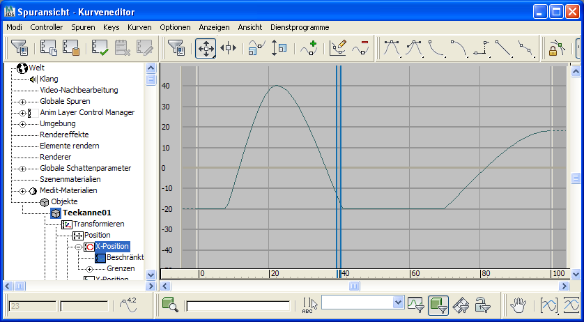

  5. Ziehen Sie den Schieberegler der Animation auf die Position der X-Achse, an der Sie einen Grenzwert festlegen möchten. In diesem Beispiel wird bei ca. -20 eine Untergrenze gesetzt.

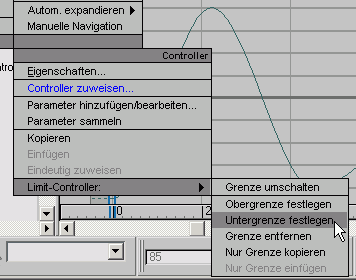

  6. Markieren Sie die Spur "X-Position", klicken Sie mit der rechten Maustaste darauf, und wählen Sie im Kontextmenü den Befehl "Grenzwert-Controller" "Untergrenze festlegen".
    Das Kurvendiagramm wird jetzt unterhalb der Untergrenze abgeschnitten. Wenn Sie die Animation wiedergeben, bewegt sich das Objekt nicht über diese Position hinaus.

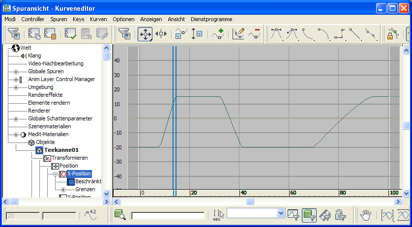

  7. Ziehen Sie erneut den Schieberegler bis zur Position, an der Sie die Obergrenze festlegen möchten, klicken Sie mit der rechten Maustaste auf die Spur "X-Position", und wählen Sie im Kontextmenü den Befehl "Grenzwert-Controller" "Obergrenze festlegen".
    In diesem Beispiel haben wir sie bei ca. 13 festgelegt. Das Kurvendiagramm wird jetzt oberhalb der Obergrenze und unterhalb der Untergrenze abgeschnitten. Die resultierende Bewegung wird entsprechend eingeschränkt.
  8. Geben Sie die Animation wieder.
    Die Bewegung auf der X-Achse ist auf den Bereich zwischen den beiden Grenzwerten beschränkt. Wenn das Objekt einen Grenzwert erreicht, verhält es sich, als ob es auf eine Wand stößt.

  10. Markieren Sie die Spur "X-Position", klicken Sie mit der rechten Maustaste darauf, und wählen Sie im Kontextmenü den Befehl "Grenzwert-Controller" "Grenzen ein/aus".

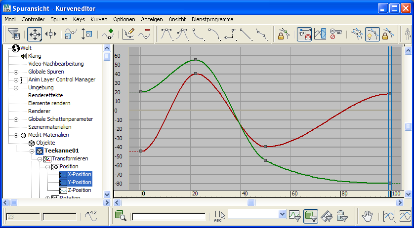

  12. Markieren Sie die Spur "Y-Position" und beachten Sie, wie sich die Kurve von der der Spur "X-Position" unterscheidet.
  13. Markieren Sie die Spur "X-Position", klicken Sie mit der rechten Maustaste darauf, und wählen Sie im Kontextmenü den Befehl "Grenzwert-Controller" "Nur Grenze kopieren".
  14. Markieren Sie die Spur "X-Position", klicken Sie mit der rechten Maustaste darauf, und wählen Sie im Kontextmenü den Befehl "Grenzwert-Controller" "Nur Grenze einfügen". Klicken Sie im Dialogfeld "Einfügen" auf "OK", um die Einfügung als Kopie zu bestätigen.
    Jetzt ist auch die Spur "Y-Position" mit denselben Werten wie die Spur "X-Position" beschränkt, behält aber die ursprüngliche Bewegung bei. Vergleichen Sie die Spur "Y-Position" mit der untergeordneten Spur "Beschränkter Controller", um dies zu bestätigen.

  15. Markieren Sie die Spur "X-Position", klicken Sie mit der rechten Maustaste darauf, und wählen Sie im Kontextmenü den Befehl "Kopieren".
  16. Markieren Sie die Spur "Z-Position", klicken Sie mit der rechten Maustaste darauf, und wählen Sie im Kontextmenü den Befehl "Einfügen".

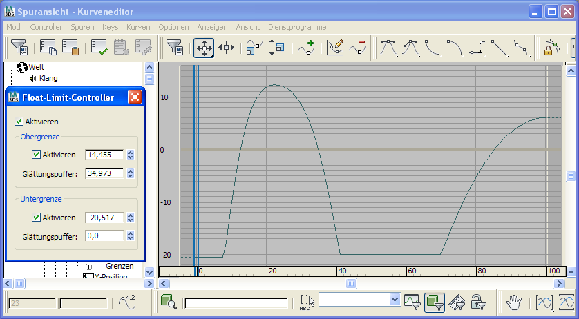

    Schließlich werden die Einstellungen für den Glättungspuffer beschrieben. Vorgabemäßig entstehen beim Beschränken von Kurven scharfe Ecken, die abrupte Bewegungsänderungen verursachen. Sie können diese Ecken mit den Parametern unter "Glättungspuffer" glätten, um eine natürlicher wirkende Bewegung zu erhalten.
  17. Markieren Sie die Spur "X-Position", klicken Sie mit der rechten Maustaste darauf, und wählen Sie im Kontextmenü den Befehl "Eigenschaften".
    Das Dialogfeld "Float-Limit-Controller" wird geöffnet.
  18. Verwenden Sie das folgende Zahlenfeld, um den Glättungspuffer auf den Maximalwert einzustellen: Bereich "Obergrenze" "Glättungspuffer".
    Je weiter Sie den Wert erhöhen, desto runder werden die Ecken am oberen Grenzwert des Diagramms.
    Beachten Sie, dass es eine Obergrenze für diesen Wert gibt, in diesem Fall 34,973. Dieser Grenzwert wird durch die Werte der anderen drei Einstellungen im Dialogfeld bestimmt.
  19. Versuchen Sie, den Wert im Bereich "Untergrenze" "Glättungspuffer" zu erhöhen. Da der obere Glättungswert der Maximalwert ist, ist dies nicht möglich.
  20. Verringern Sie den oberen Glättungswert, und erhöhen Sie anschließend den unteren Glättungswert.
    Die Glättung erfolgt jetzt am oberen und unteren Grenzwert.

Die Benutzeroberfläche für den Grenzwert-Controller besteht aus dem Dialogfeld "Float-Limit-Controller" und mehreren Optionen im Kontextmenü.
Das Dialogfeld "Float-Limit-Controller" wird geöffnet, wenn Sie den Grenzwert-Controller zu ersten Mal zuweisen oder wenn Sie auf einem markierten Grenzwert-Controller mit der rechten Maustaste klicken und im Kontextmenü den Befehl "Eigenschaften" wählen.
Aktivieren
Aktiviert bzw. deaktiviert den Grenzwert-Controller. Ist die Option deaktiviert, gelten die ursprünglichen Werte der beschränkten Spur. Ist sie aktiviert, werden die ursprünglichen Werte durch die Ober- und Untergrenze beschränkt.
Anmerkung: Sie können alle Grenzwert-Controller der Szene gleichzeitig aktivieren bzw. deaktivieren, indem Sie im 3ds Max-Menü Animation den Befehl "Grenzen ein/aus" auswählen. Sind einige Grenzwert-Controller deaktiviert und andere aktiviert, werden durch den Befehl "Grenzen ein/aus" alle aktiviert.
Aktivieren
Aktiviert bzw. deaktiviert die durch den Controller festgelegte Obergrenze. Ist die Option deaktiviert, gilt die Obergrenze nicht. Vorgabe = Aktiviert.
[Oberer Grenzwert]
Der vom Grenzwert-Controller zugelassene Höchstwert. Werte über diesem Wert werden abgeschnitten, d. h. sie werden auf diesen Wert gesetzt, es sei denn, die Glättung wurde angewendet. Vorgabe = 1000,0.
Sie können diesen Wert mithilfe von Keyframes und anderen herkömmlichen Verfahren animieren und die Animation in der Spuransicht über die Spur "Obergrenze" in der Struktur "Grenzen" des Controllers manipulieren.
Glättungspuffer
Gibt einen Glättungswert an, sodass die Werte am Anfang und Ende eines abgeschnittenen Bereichs allmählich erhöht bzw. verringert und nicht abrupt geändert werden.
Der maximale Gesamtglättungswert wird von den Unter- und Obergrenzen bestimmt. (Obergrenze Glättungspufferwert) + (Untergrenze Glättungspufferwert) kann nicht größer als dieser Gesamtwert sein. Um die bestmögliche Glättung am oberen und unteren Grenzwert zu erzielen, stellen Sie entweder den Glättungspufferwert auf den Höchstwert dann auf die Hälfte dieses Werts und dann den anderen Glättungspufferwert auf denselben Wert ein.
Sie können den Glättungspufferwert mithilfe von Keyframes und anderen herkömmlichen Verfahren animieren und die Animation in der Spuransicht über die Spur "Obere Glättung" in der Struktur "Grenzen" des Controllers manipulieren.
Aktivieren
Aktiviert bzw. deaktiviert die durch den Controller festgelegte Untergrenze. Ist die Option deaktiviert, gilt die Untergrenze nicht. Vorgabe = Aktiviert.
[Unterer Grenzwert]
Der vom Grenzwert-Controller zugelassene Mindestwert. Werte unter diesem Wert werden abgeschnitten, d. h. sie werden auf diesen Wert gesetzt, es sei denn, die Glättung wurde angewendet. Vorgabe = -1000,0.
Sie können diesen Wert mithilfe von Keyframes und anderen herkömmlichen Verfahren animieren und die Animation in der Spuransicht über die Spur "Untergrenze" in der Struktur "Grenzen" des Controllers manipulieren.
Glättungspuffer
Sie können den Glättungspufferwert mithilfe von Keyframes und anderen herkömmlichen Verfahren animieren und die Animation in der Spuransicht über die Spur "Untere Glättung" in der Struktur "Grenzen" des Controllers manipulieren.

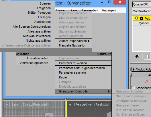

Das Kontextmenü des Grenzwert-Controllers
Markieren Sie zum Öffnen des Kontextmenüs des Grenzwert-Controller in der Hierarchie der Spuransicht eine Grenzwert-Controller-Spur, klicken Sie mit der rechten Maustaste auf die Spur, und bewegen Sie den Mauszeiger zu Abschnitt "Controller" Menüpunkt "Grenzwert-Controller".
Anmerkung: Nachdem Sie den Befehl "Nur Grenze kopieren" auf eine Grenzwert-Controller-Spur angewendet haben, können Sie unter Verwendung des Befehls "Nur Grenze einfügen" einen neuen Grenzwert-Controller mit denselben Grenzen auf eine beliebige Spur anwenden.
Grenzen ein/aus
Mit dieser Option aktivieren und deaktivieren Sie den Grenzwert-Controller. Diese Option hat dieselbe Funktion wie das Kontrollkästchen "Aktivieren" im Dialogfeld "Float-Limit-Controller".
Legt einen Wert/Key in der Spur "Obergrenze" am aktuellen Bild fest, der dem Wert am aktuellen Bild in der beschränkten Spur entspricht. Gibt es nur einen Key, ist der Wert der Grenze im Verlauf konstant.
Legt einen Wert/Key in der Spur "Untergrenze" am aktuellen Bild fest, der dem Wert am aktuellen Bild in der beschränkten Spur entspricht. Gibt es nur einen Key, ist der Wert der Grenze im Verlauf konstant.
Grenze entfernen
Löscht den Grenzwert-Controller und stellt den ursprünglichen Controller ohne Grenzen wieder her. Der gelöschte Grenzwert-Controller wird in die Zwischenablage kopiert.
Nur Grenze kopieren
Kopiert nur die Grenzwerte und ignoriert den beschränkten Controller der markierten Spur.
Nur Grenze einfügen
Wendet nur die kopierten Grenzwerte an oder fügt einen Grenzwert-Controller mit den kopierten Werten hinzu, falls keiner vorhanden ist. Dabei bleiben die Werte der ursprünglichen beschränkten Spur erhalten.
Sie können die Grenzwerte als Kopie oder Instanz des kopierten Grenzwert-Controller einfügen, wobei Sie alle Instanzen des Einfügeziels ersetzen können.
