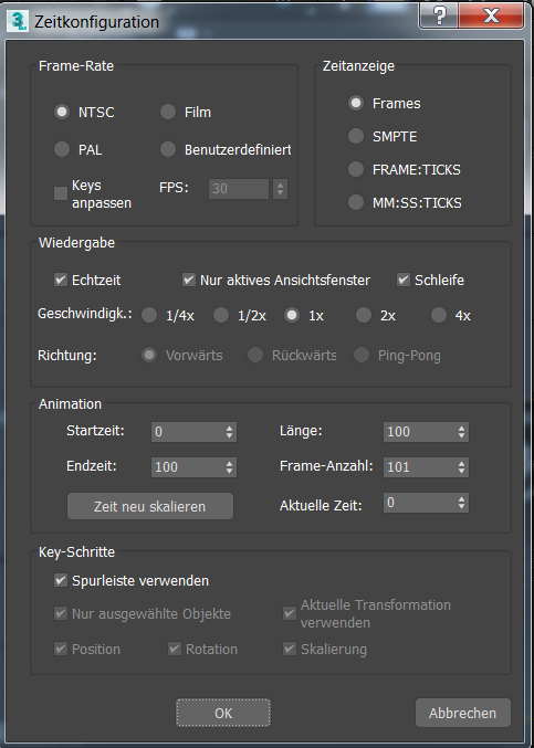

Zeitkonfiguration
Das Dialogfeld "Zeitkonfiguration" enthält Einstellungen für Frame-Rate, Zeitanzeige, Wiedergabe und Animation. Mit diesem Dialogfeld können Sie die Länge Ihrer Animation ändern oder sie dehnen bzw. neu skalieren. Außerdem können Sie hier die Start- und End-Frames des aktiven Zeitsegments und der Animation bestimmen.

Im Folgenden sind die Steuerelemente des Dialogfelds "Zeitkonfiguration" aufgeführt. Sie können dieses Dialogfeld öffnen, indem Sie mit der rechten Maustaste auf eine der Schaltflächen für die Zeitsteuerung rechts neben der Auto-Key-Schaltfläche klicken.
Bereich "Frame-Rate"
Über diese vier Optionsfelder mit der Beschriftung "NTSC", "Film", "PAL" (Phase Alternate Line) und "Benutzerdefiniert" können Sie die Frame-Rate in Frames pro Sekunde (FPS) einstellen. Die ersten drei Optionsfelder erzwingen die Standard-Frame-Rate für diese Auswahl. Mit der Schaltfläche "Benutzerdefiniert" können Sie durch Anpassen des Zahlenauswahlfelds eine eigene Frame-Rate festlegen.
FPS (Frames/Sek.)
Stellt die Frame-Rate der Animation in Frames pro Sekunde ein. Verwenden Sie eine Frame-Rate von 30 fps für Video, 24 für Film und niedrigere Raten für Web- und Medienanimationen.
Keys anpassen
Skaliert die Keys auf ganze Frames und erzwingt dabei eine Quantifizierung.
Bereich "Zeitanzeige"
Bestimmt die Methode, nach der Zeit auf dem Zeitschieber und überall in 3ds Max angezeigt wird (in Frames, in SMPTE, in Frames und Ticks oder in Minuten, Sekunden und Ticks).
Wenn sich der Schieber beispielsweise bei Frame 35 befindet und die Frame-Rate auf 30 fps eingestellt ist, würde der Zeitschieber mit den verschiedenen Zeitanzeige-Einstellungen die folgenden Werte anzeigen:
  • Frames: 35
  • SMPTE: 0:1:5
  • FRAME: TICKS: 35:0
  • MM:SS: TICKS: 0:1:800
SMPTE ist die Abkürzung für den Standard der Society of Motion Picture Technical Engineers, mit dem die Zeit von Video- und Fernsehproduktionen gemessen wird.
Gruppe "Abspielen"
Echtzeit
Die Option "Echtzeit" bewirkt, dass beim Wiedergeben im Ansichtsfenster Frames übersprungen werden, damit die aktuelle Einstellung der Frame-Rate beibehalten werden kann.
Ist "Echtzeit" deaktiviert, erfolgt die Wiedergabe so schnell wie möglich, und alle Frames werden angezeigt.
Nur aktives Ansichtsfenster
Die Animation wird nur im aktiven Ansichtsfenster abgespielt. Ist dieses Kontrollkästchen deaktiviert, wird die Animation in allen Ansichtsfenstern angezeigt.
Schleife
Bestimmt, ob die Animation nur einmal oder wiederholt abgespielt wird. Ist diese Option aktiviert, wird die Wiedergabe wiederholt, bis Sie auf eine Animationsschaltfläche oder den Zeitschieberkanal klicken. Ist sie deaktiviert, wird die Animation nur einmal abgespielt. Wenn Sie auf "Abspielen" klicken, wird die Animation zum ersten Frame zurückgespult und nochmals abgespielt.
Geschwindigkeit
Es sind fünf Wiedergabegeschwindigkeiten verfügbar: 1x ist die Normalgeschwindigkeit, 1/2x die halbe Geschwindigkeit usw. Die Geschwindigkeitseinstellungen wirken sich nur auf die Wiedergabe in den Ansichtsfenstern aus. Vorgabe = 1x.
Diese Geschwindigkeitseinstellungen können auch mit dem Dienstprogramm "Motion Capture verwendet werden.
Richtung
Legt für die Wiedergabe der Animation eine der Optionen "Vorwärts", "Rückwärts" oder "Ping-Pong" (wiederholt vor und wieder zurück) fest. Diese Einstellung betrifft nur die Wiedergabe im interaktiven Renderer. Beim Rendern in eine Bildausgabedatei wird sie nicht verwendet. Diese Optionen stehen nur zur Verfügung, wenn die Option "Echtzeit" deaktiviert ist.
Sie können diese Einstellungen automatisch beim Start wiederverwenden oder sie zurücksetzen, indem Sie eine maxstart.max-Datei speichern. Weitere Informationen finden Sie unter Startdateien und -vorgaben.
Bereich "Animation"
Startzeit/Endzeit
Legt das im Zeitschieber angezeigte aktive Zeitsegment fest. Wählen Sie ein beliebiges Zeitsegment vor oder nach Frame 0. Sie können beispielsweise ein aktives Zeitsegment von -50 bis 250 festlegen.
Länge
Zeigt die Anzahl der Frames im aktiven Zeitsegment an. Ist dieser Wert höher als die Gesamtanzahl der Frames im aktiven Segment, wird der Wert im Feld "Endzeit" entsprechend erhöht.
Frame-Anzahl
Legt die Anzahl der zu rendernden Frames fest. Dies ist immer die Länge plus Eins.
Aktuelle Zeit
Bestimmt das aktuelle Frame für den Zeitschieber. Wenn Sie diese Einstellung ändern, wird der Zeitschieber entsprechend verschoben und das Ansichtsfenster aktualisiert.
Zeit neu skalieren
Klicken Sie zum Öffnen des Dialogfelds "Zeit neu skalieren".
Bereich "Key-Schritte"
Mit den Steuerelementen dieses Bereichs können Sie die Methode konfigurieren, die beim Aktivieren des Key-Modus verwendet wird.
Spurleiste verwenden
Wird diese Option aktiviert, werden alle Keys in der Spurleiste vom Key-Modus berücksichtigt. Hierzu gehören neben den Transformations-Keys alle Parameter-Animationen.
Um die folgenden Steuerelemente verfügbar zu machen, muss die Option "Spurleiste verwenden" deaktiviert werden.
Nur ausgewählte Objekte
Es werden nur die Transformationen der ausgewählten Objekte berücksichtigt, wenn Sie den Modus "Key-Schritte" verwenden. Wenn Sie diese Option deaktivieren, werden die Transformationen aller (nicht ausgeblendeten) Objekte in der Szene berücksichtigt. Vorgabe = Aktiviert.
Aktuelle Transformation verwenden
Deaktiviert "Position", "Rotation" und "Skalierung" und verwendet die aktuelle Transformation im Key-Modus. Ist zum Beispiel die Schaltfläche "Drehen" im Werkzeugkasten ausgewählt, halten Sie bei jedem Rotations-Key an. Ist keine der drei Transformationsschaltflächen aktiviert, berücksichtigt der Key-Modus alle Transformationen.
Um die folgenden Steuerelemente verfügbar zu machen, müssen Sie die Option "Aktuelle Transformation verwenden" deaktivieren.
Position, Rotation, Skalierung
Bestimmt, welche Transformationen im Key-Modus verwendet werden.
Deaktivieren Sie "Aktuelle Transformation verwenden", damit die Kontrollkästchen "Position", "Rotation" und "Skalierung" verfügbar werden.
