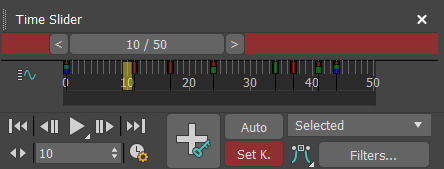

  1. Klicken Sie auf , um die Schaltfläche zu aktivieren.
    Die Schaltfläche wird rot angezeigt, um darauf hinzuweisen, dass Sie sich nun im Modus Key einstellen befinden. In diesem Modus können Sie Ideen ausprobieren, bevor Sie diese umsetzen.

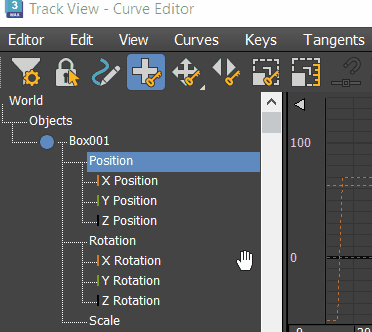

  2. Öffnen Sie die Spuransicht (entweder den Kurveneditor oder das Dope-Sheet).
  3. In Spurenansicht Ansicht Menü, klicken Sie auf (Symbole für animierbare Spuren).
  4. Deaktivieren Sie alle Spuren, für die keine Keyframes erstellt werden sollen.
    Ein roter Schlüssel bedeutet, dass für die Spur Keys erstellt werden. Wenn Sie auf den eingekreisten Key klicken, wird dieser durchgestrichenen , d. h. der Spur wird kein Key zugewiesen.
    Tipp: Wenn Sie mehrere Spuren als animierbar festlegen möchten, verwenden Sie im Menü Bearbeiten Untermenü Controller Befehl Animierbar.
    Wenn Sie Ihre Arbeit abgeschlossen haben, minimieren oder schließen Sie die Spuransicht.

  7. Klicken Sie auf (Keys einstellen), oder drücken Sie K auf der Tastatur, um eine Taste festzulegen.
    Wenn die Schaltfläche Keys einstellen rot hinterlegt ist, wird ein Key eingestellt und in der Zeitleiste angezeigt. Die farbliche Kennzeichnung der Keys gibt Aufschluss darüber, welchen Spuren Keys zugewiesen wurden.
    Wenn Sie nicht auf Key einstellen klicken und anschließend zu einem anderen Zeitpunkt wechseln, geht die erstellte Pose verloren.
    Tipp: Um die Pose an einen anderen Zeitpunkt zu verschieben, halten Sie die rechte Maustaste gedrückt und ziehen Sie gleichzeitig den Zeitschieber.
