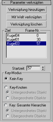

Nachdem Sie eine Verknüpfungsbeschränkung zugewiesen haben, können Sie über das Rollout "Verknüpfungsparameter" in der Bewegungsgruppe auf ihre Eigenschaften zugreifen. In diesem Rollout können Sie Ziele hinzufügen oder löschen und den Zeitpunkt animieren, an dem jedes Ziel die Rolle des aktiven übergeordneten Objekts für das beschränkte Objekt übernimmt.
Sie können die Animation von Verknüpfungsframes auch ändern, indem Sie die Keys in der Spurleiste und in der Spuransicht bearbeiten. Allerdings gelten Standardmethoden zum Löschen von Keys in diesen Kontexten nicht für Verknüpfungs-Keys; Sie müssen stattdessen im Rollout "Parameter verknüpfen" die Funktion "Verknüpfung löschen" verwenden.

Verknüpfung hinzufügen
Fügt ein neues Verknüpfungsziel hinzu.
Nachdem Sie auf "Verknüpfung hinzufügen" geklickt haben, setzen Sie den Zeitschieber auf den Frame, bei dem die Verknüpfung aktiviert werden soll. Wählen Sie dann das Objekt aus, mit dem die Verknüpfung hergestellt werden soll. Sie können so lange Verknüpfungen hinzufügen, wie "Verknüpfung hinzufügen" aktiviert ist. Um diesen Modus zu verlassen, klicken Sie mit der rechten Maustaste in das aktive Ansichtsfenster oder klicken erneut auf "Verknüpfung hinzufügen".
Mit Welt verknüpfen
Verknüpft das Objekt mit der Welt (der Szene als ganzes).
Wir empfehlen, dies als erstes Ziel in die Liste aufzunehmen. Dadurch verhindern Sie, dass das Objekt beim Löschen anderer Ziele aus der Liste wieder seine unabhängigen Erstellungs- oder Animationstransformationen annimmt.
Verknüpfung löschen
Entfernt das markierte Verknüpfungsziel. Sobald ein Verknüpfungsziel entfernt wurde, hat es keinen Einfluss mehr auf das beschränkte Objekt.
[Zielliste]
Zeigt die Zielobjekte für die Verknüpfung.
Startzeit
Weisen Sie den Frame-Wert eines Ziels zu, oder bearbeiten Sie ihn.
Wenn Sie einen Zieleintrag in der Liste markieren, zeigt "Startzeit" den Frame an, bei dem das Objekt zum übergeordneten Objekt wird. Um den Zeitpunkt der Verknüpfungsübertragung zu ändern, passen Sie den Wert an.
Tipp: Sie können die Animation von Verknüpfungsframes auch ändern, indem Sie die Keys in der Spurleiste und in der Spuransicht bearbeiten.
Bereich "Key-Modus"
Anmerkung: Die Optionen "Key-Knoten" und "Key: Gesamte Hierarchie" haben keinerlei Auswirkungen, sofern das Objekt, das Sie beschränken möchten, nicht bereits Teil einer Hierarchie ist. Wenn Sie der Hierarchie nach dem Zuweisen der Verknüpfungsbeschränkung weitere Objekte hinzufügen, müssen Sie die Verknüpfungsbeschränkung mit den gewünschten Key-Optionen neu zuweisen.
  • Kein Key Wenn diese Option aktiviert ist, werden keine Keyframes für das beschränkte Objekt oder dessen Ziele geschrieben. Die Verknüpfungssteuerung wird ohne das Einfügen von Keys durchgeführt.
  • Key-Knoten Wenn diese Option aktiviert ist, werden Keyframes für eine vorgegebene Option geschrieben. Es bestehen zwei Möglichkeiten: Untergeordnetes Objekt und Übergeordnetes Objekt. "Untergeordnetes Objekt" setzt einen Keyframe nur für das beschränkte Objekt. "Übergeordnetes Objekt" setzt Keyframes für das beschränkte Objekt sowie für dessen Ziele.
  • Key: Gesamte Hierarchie Setzt Keyframes für die vorgegebene Option in der gesamten Hierarchie. Es bestehen zwei Möglichkeiten: Untergeordnetes Objekt und Übergeordnetes Objekt. "Untergeordnetes Objekt" setzt einen Keyframe nur für das beschränkte Objekt und für dessen übergeordnete Objekte. "Übergeordnetes Objekt" setzt Keyframes für das beschränkte Objekt, dessen Ziele und die darüberliegende Hierarchie.
