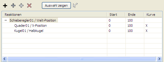

    In der Liste "Reaktionen" wird der Reaktionstreibereintrag "Schieberegler01 / Wert" angezeigt.
  7. Klicken Sie im oberen Werkzeugkasten auf (Gesteuertes Element hinzufügen), und klicken Sie danach im Ansichtsfenster "Perspektive" auf den Quader.
  8. Wählen Sie in dem eingeblendeten Pop-up-Menü den Befehl "Transformieren" "Position" "X-Position".
    In der Liste "Reaktionen" wird unter dem Reaktionstreibereintrag der reaktionsgesteuerte Eintrag "Quader01 / X-Position" angezeigt. Zusätzlich wird in der Liste "Zustände" ein neuer Zustand für die neu hinzugefügte reaktionsgesteuerte Spur angezeigt. Dies bedeutet lediglich, dass sich der Quader bei Erreichen des Schiebereglerwerts 0 ungefähr an der X-Position befinden soll, an der er sich zurzeit befindet. Eine Reaktion benötigt jedoch mindestens zwei Zustände, um eine Bedeutung zu haben. Wie Sie dies einrichten können, werden Sie in Kürze erfahren.

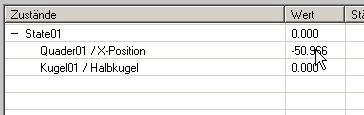

  15. Setzen Sie den Mauszeiger in die Liste "Zustände", und halten Sie ihn über dem Eintrag Quader01 / X-Position Eintrag "Wert".
    Anmerkung: Ihr Wert weicht wahrscheinlich von dem in der Abbildung gezeigten Wert ab.
  16. Ziehen Sie nach oben, um den Wert zu erhöhen, bzw. nach unten, um ihn zu verringern. Ändern Sie den Wert ungefähr in -50,0.
    Möglicherweise fällt es Ihnen schwer, durch Ziehen einen exakten Wert einzustellen, denn durch Ziehen können Werte nur in Zehntel-Schritten und größeren Schritten geändert werden. Mit der Tastatur können Sie einen exakteren Wert einstellen.

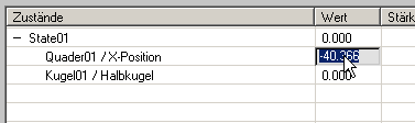

  17. Doppelklicken Sie auf den Wert.
    Der Wert wird markiert und verwandelt sich in ein Feld, das mit der Tastatur bearbeitet werden kann.
  18. Geben Sie -50 ein, und drücken Sie die Eingabetaste oder die Tab-Taste.
    Jetzt wird der Wert als -50,000 angezeigt.

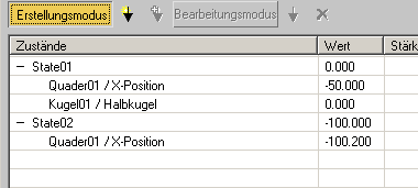

  20. Klicken Sie oberhalb der Liste "Zustände" auf die Schaltfläche "Erstellungsmodus".
    Ist „Erstellungsmodus“ aktiviert, können Sie die Eigenschaften von Reaktionstreiber und gesteuerten Elementen ändern, und die aktuellen Eigenschaften zum Erstellen neuer Zustände verwenden.
  21. Klicken Sie im Hauptwerkzeugkasten auf (Auswählen und manipulieren), und ziehen Sie danach den Schieberegler vollständig nach links, bis der Schiebereglerwert "-100,0" angezeigt wird.

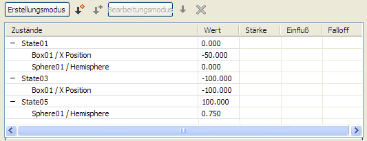

  22. Klicken Sie in der (oberen) Liste "Reaktionen" auf den Eintrag Quader01/X-Position, um ihn zu markieren, und verschieben Sie den Quader danach um ca. -50 Einheiten auf der X-Achse ungefähr auf den Punkt "X=-100".
    Wenn Sie den gesteuerten Eintrag markieren, können Sie den Wert des gesteuerten Eintrags bei aktiviertem Erstellungsmodus interaktiv im Ansichtsfenster manipulieren. Wenn Sie dann auf "Zustand erstellen" klicken, wird nur für diesen gesteuerten Eintrag ein neuer Zustand erstellt. Wenn Sie dagegen den Reaktionstreiber markieren, können Sie zwar alle gesteuerten Einträge frei bearbeiten, aber beim Klicken auf "Zustand erstellen" wird ein neuer Zustand für alle gesteuerten Einträge erstellt. Da der Reaktions-Manager ein komplexes Hilfsmittel ist, empfiehlt es sich, die Daten so einfach wie möglich zu halten.
  23. Klicken Sie auf (Zustand erstellen).
    Der Reaktions-Manager fügt einen neuen Zustand namens Zustand02 hinzu, in dem der Zustandswert (Schiebereglerwert) -100,0 beträgt und der Quader sich an der neuen X-Position befindet.
  24. Deaktivieren Sie den Erstellungsmodus. Verschieben Sie den Schieberegler nach links und rechts, um zu sehen, wie sich dies auf die Quaderposition auswirkt.
    Als Nächstes werden Sie einen neuen Zustand einstellen, damit die rechte Hälfte des Schiebereglerbereichs den Wert "Halbkugel" der Kugel beeinflusst.
  25. Wählen Sie die Kugel aus, und gehen Sie zur Modifikatorgruppe.
    Der Parameter "Halbkugel" ist nicht verfügbar, da er vom Schiebereglerwert gesteuert wird.
  26. Aktivieren Sie den "Erstellungsmodus", und klicken Sie danach in der Liste "Reaktionen" auf den Eintrag Kugel01 / Halbkugel.
    Jetzt ist der Parameter "Halbkugel" verfügbar.
  27. Stellen Sie in der Modifikatorgruppe für "Halbkugel" den Wert 0,75 ein.
  28. Ziehen Sie im Perspektivansichtsfenster den Schieberegler vollständig nach rechts.

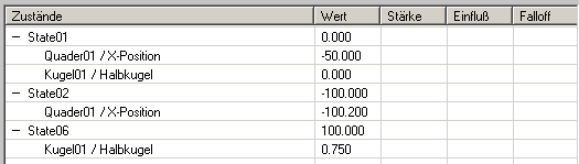

  29. Klicken Sie auf (Zustand erstellen).
    Der Reaktions-Manager fügt einen neuen Zustand hinzu, in dem der Zustandswert (Schiebereglerwert) 100,0 und der Wert von Kugel 01/Halbkugel 0,750 beträgt.
    Darüber hinaus können Sie dann, wenn Sie in der Liste "Reaktionen" auf Schieberegler01 / Wert klicken, im Diagramm den Schiebereglerwert auf der horizontalen Achse und die beiden Reaktionen auf der vertikalen Achse sehen. Da der Maßstab der beiden Achsen stark voneinander abweicht, erscheint die Halbkugel-Reaktion auf der rechten Seite des Diagramms wie eine gerade Linie, aber wenn Sie in der Liste "Reaktionen" auf den gesteuerten Eintrag Kugel01 / Halbkugel klicken, zeigt das Diagramm einen steten Anstieg von 0,0 auf 0,75 an.
  30. Deaktivieren Sie den Erstellungsmodus. Ziehen Sie den Schieberegler in beide Richtungen.
    In der linken Hälfte des Schiebereglerbereichs wird der Quader entlang der X-Achse verschoben. In der rechten Hälfte des Bereichs ändert sich der Wert "Halbkugel" der Kugel.

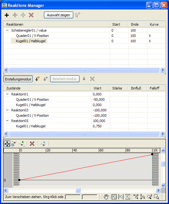

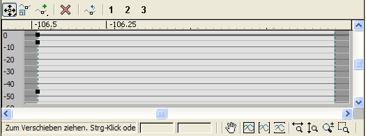

    Zum Abschluss der Vorgehensweise werden Sie mit der Verwendung des Diagramms experimentieren, um eine Reaktion zu ändern.
  31. Falls nicht bereits geschehen, klicken Sie in der Liste "Reaktionen" auf den gesteuerten Eintrag Kugel01 / Halbkugel, und klicken Sie danach unter dem Diagramm auf die Schaltfläche (Zoom Grenzen).
  32. Klicken Sie auf die Schaltfläche (Punkt hinzufügen), und klicken Sie danach auf die Mitte der Diagrammkurve (rote diagonale Linie).
    Dadurch wird ein neuer Punkt zur Kurve und ein neuer Zustand zur Liste "Zustände" hinzugefügt.
  33. Klicken Sie auf die Schaltfläche (Verschieben), und ziehen Sie danach den neuen Punkt so nach oben, dass er sich danach oberhalb des rechten Endpunkts befindet.
  34. Ziehen Sie den Schieberegler erneut.
    Während der Schieberegler von 0 nach 100 verschoben wird, wird der Wert "Halbkugel" so stark erhöht, dass die Kugel verschwindet, und danach wieder so reduziert, dass das obere Viertel der Kugel sichtbar wird.

Diagramm
Das Diagramm des Reaktions-Managers zeigt Kurven der Reaktionstreiberwerte auf der horizontalen Achse und Kurven der Werte der gesteuerten Einträge auf der vertikalen Achse. Es werden Daten für alle Zustände der Einträge gezeigt, die in der Liste "Reaktionen" markiert sind. Wenn ein Reaktionstreiber markiert ist, zeigt das Diagramm Zustandskurven für alle zugehörigen gesteuerten Einträge an. Wenn ein oder mehrere gesteuerte Einträge markiert sind, der Reaktionstreiber jedoch nicht markiert ist, zeigt das Diagramm nur Daten für diese gesteuerten Einträge. Sie können Daten mithilfe des Diagramms ändern, indem Sie Punkte ziehen.
Die Steuerelemente des Diagramms ähneln den Steuerelementen anderer Diagramme von 3ds Max, z. B. denen des Rollouts "Ausgabe" im Material-Editor. Der Werkzeugkasten über dem Diagramm bietet Funktionen zum Verschieben und Skalieren von Punkten im Diagramm sowie zum Einfügen neuer Punkte (also neuer Zustände). Diese Funktionen stehen auch zur Verfügung, wenn Sie mit der rechten Maustaste auf das Diagramm klicken. Wenn Sie mit der rechten Maustaste auf einen Punkt im Diagramm klicken, können Sie ihn auf "Ecke" und zwei verschiedene Bezier-Typen setzen. Wenn Sie einen Bezier-Punkt auswählen, können Sie die Kurve durch Verschieben der Haltepunkte verformen. Sie können einen Bereich aufziehen, um mehrere Punkte auszuwählen und anschließend gemeinsam zu bearbeiten. Verwenden Sie den Werkzeugkasten unter dem Diagramm zum Panen und Zoomen.

Modus "Zustand erstellen"
Mit dieser Option können Sie jederzeit einen Zustand erstellen, indem Sie Objekte in den Ansichtsfenstern bearbeiten. Weitere Informationen finden Sie unter Erstellungsmodus.
Zustand erstellen
Fügt der Liste "Zustände" einen neuen Zustand für die aktuelle Reaktion hinzu. Weitere Informationen finden Sie unter Zustand erstellen.
Auswahl anhängen
Fügt einem Zustand, in dem das gesteuerte Element derzeit nicht Bestandteil ist, ein gesteuertes Element hinzu. Um diese Funktion zu verwenden, markieren Sie in der Liste "Reaktionen" ein gesteuertes Element, markieren Sie in der Liste "Zustände" einen Zustand, und wählen Sie danach die Option "Auswahl anhängen".
Zustand einstellen
Aktualisiert den markierten Zustand (Reaktionstreiberspur) auf seinen aktuellen Wert. Weitere Informationen finden Sie unter Zustand einstellen.
Zustand löschen
Löscht alle Einträge, die in der Liste "Zustände" markiert sind.
Modus für gesteuerten Zustand bearbeiten
Mit dieser Option können Sie die Werte im aktuellen Zustand des gesteuerten Elements ändern. Weitere Informationen finden Sie unter Bearbeitungsmodus.
