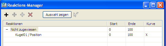

Dadurch wird das Dialogfeld Reaktions-Manager geöffnet. Die Liste "Reaktionen" zeigt, dass die Kugel als gesteuertes Objekt zugewiesen ist, und der Treibereintrag vorhanden, jedoch keine Bewegung zugewiesen ist. Ein Reaktions-Controller steuert anhand der Bewegung eines Treiberobjekts eine beliebige Anzahl von gesteuerten Objekten.

Der Eintrag "Nicht zugewiesen" wird durch eine Treiberspur mit der Bezeichnung "Quader001\X-Position" ersetzt.

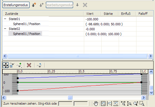

Dies ist ein Beispiel für den grundlegenden Steuermechanismus des Reaktions-Controllers: Für jede Kombination Treiber/gesteuertes Objekt können Sie beliebig viele Zustände angeben, die durch Werte für Masterspuren und gesteuerte Spuren definiert werden. Der erste Zustand, der automatisch beim Hinzufügen des Treibers erstellt wurde, legt Folgendes fest: Wenn sich der Quader bei Position -100 an der X-Achse befindet, muss die Kugel bei Position (-100,0,50) sein. In diesem Fall steuern Sie drei Parameter (die Kugelposition an allen drei Achsen) mit einem Parameter (die Quaderposition an der X-Achse). In der Regel verwenden Sie jedoch einen eigenen Treiberparameter für jeden gesteuerten Parameter.
Anschließend erstellen Sie einen zweiten Zustand, der festlegt, wie sich die Kugel an den verschiedenen Achsen bewegt, wenn sich der Quader an einer Achse bewegt.
Der Quader bewegt sich zum Mittelpunkt seiner animierten Bewegungsbahn. Die Kugel bleibt an ihrer Position.
Dadurch wird ein neuer Zustand (Zustand02) mithilfe der aktuellen Positionen des Quaders und der Kugel erstellt.
Die Kugel kann nicht bewegt werden, weil sie vollständig vom Treiber (dem Quader) abhängig ist. Sie können ihre Position auch nicht über die Koordinatenanzeige-Felder in der Statusleiste ändern. Allerdings können Sie die Position der Kugel mit den Bearbeitungshilfsmitteln des Reaktions-Managers ändern.
Die Position wird in der Zeile "Kugel001 / Position" unter "Zustand002" aktualisiert. Darüber hinaus zeigt das Diagramm im Reaktions-Manager die geänderten Werte für die X- und Z-Position des gesteuerten Objekts (Kugel), wenn sich die X-Position des Treiber-Quaders ändert. Die Farben des Diagramms entsprechen denen in der Spuransicht: Rot = X, Grün = Y und Blau = Z.
