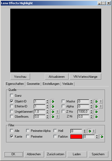

Wenn Sie in der Dropdown-Liste der Bildfilteraktionen "Lens Effects Highlight" wählen und auf "Einrichten" klicken, zeigt 3ds Max das Dialogfeld "Lens Effects Highlight".
Das Dialogfeld "Lens Effects Highlight" ist fast identisch mit dem Dialogfeld "Lens Effects Glow". Es enthält ein großes Vorschaufenster und Registerkarten, mit denen Sie alle Aspekte Ihrer Highlight-Effekte steuern können.

Ermöglicht eine schnelle Vorschau des Leuchteffekts. Das Vorschaufenster verwendet Multithreading und kann somit die Vorteile von Multiprozessorsystemen nutzen. Es wird jedes Mal aktiviert, wenn Sie eine der Einstellungen ändern, die die Szene beeinflussen könnten.
Vorschau
Aktiviert einen generischen Kreuzsternfilter, mit dem Sie den Highlight-Effekt schnell einrichten können. Wie im Glow-Modul ist es jedoch besser, wenn Sie die gesamte Szene anzeigen, um zu sehen, wie Ihr Effekt sich auf die Szenengeometrie auswirkt.
VN-Warteschlange
Zeigt eine Vorschau der Szene in der Warteschlange der Video-Nachbearbeitung an. Die Schaltfläche "VN-Warteschlange" funktioniert nur, wenn die Option "Vorschau" aktiviert ist.

Ähnlich wie bei den Glow-Einstellungen ist auch Highlight in mehrere Registerkarten unterteilt, mit denen Sie eine bessere Kontrolle über die einzelnen Aspekte des Highlight-Effekts haben. Die folgenden vier Registerkarten stehen zur Verfügung:
Highlight-Eigenschaften
Highlight-Geometrie
Highlight-Einstellungen
Verläufe für Lens Effects
