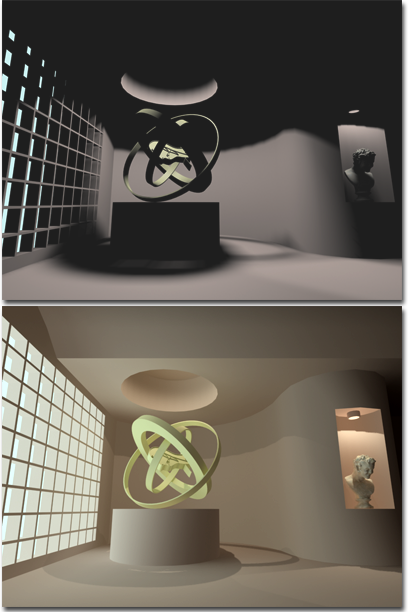

Radiosität ist ein Renderverfahren, mit dem das Verhalten von Licht in einer bestimmten Umgebung naturgetreu simuliert wird.
In diesem Abschnitt erhalten Sie einen Überblick über die grundlegenden Konzepte des Radiosity-Verfahrens sowie darüber, wie sich dieses globale Illuminationsverfahren von anderen Renderverfahren in 3ds Max unterscheidet. Ausgehend von diesen Informationen können Sie entscheiden, welches Verfahren für eine bestimmte Visualisierungsaufgabe am besten geeignet ist. Radiosität kann nun die Beleuchtung in Ihren Szenen noch präziser simulieren und bietet damit deutliche Vorteile gegenüber Standardlichtquellen:
Oben: Eine ohne Radiosität gerenderte Szene.
Unten: Gleiche Szene mit Radiosität gerendert.

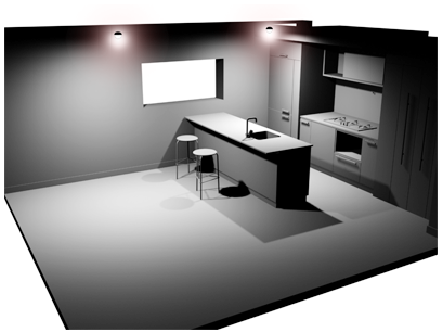

Um die Funktionsweise von Raytracing und Radiosität zu verstehen, benötigen Sie zunächst einige physikalische Grundkenntnisse darüber, wie Licht in einer realen Umgebung verteilt wird. Als Beispiel soll das Zimmer in der untenstehenden Abbildung dienen.
Von zwei Lichtquellen erleuchtete Küche
Die Küche in der obenstehenden Abbildung verfügt über zwei Lichtquellen. Es gibt in der Naturwissenschaft eine Theorie des Lichts, die aussagt, dass Licht aus einzelnen Partikeln, den sogenannten Photonen, besteht. Diese Partikel wandern von der Lichtquelle durch den Raum, bis sie auf eine Oberfläche treffen, in dem obigen Beispiel auf eine Oberfläche in der Küche. Abhängig vom Material der Oberfläche werden einige dieser Photonen absorbiert, andere wiederum werden zurück in die Umgebung gestreut. Die Farbe einer Oberfläche ergibt sich aus der Tatsache, dass Photonen mit einer bestimmten Wellenlänge absorbiert werden.
