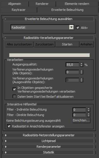

  13. Wählen Sie "Rendern" "Erweiterte Beleuchtung" "Radiosität", um die Registerkarte "Erweiterte Beleuchtung" mit dem erweiterten Beleuchtungstyp "Radiosität" anzuzeigen.
    Die Rollouts für das Radiositäts-Verfahren werden angezeigt.
  14. Wählen Sie "Rendern" "Radiosität", um die Registerkarte "Radiosität" anzuzeigen.
  15. Klicken Sie im Rollout "Radiositäts-Verarbeitungsparameter" auf "Start", um mit der Radiositäts-Verarbeitung zu beginnen.

  9. Klicken Sie im Rollout "Radiositäts-Verarbeitung" unter "Interaktive Hilfsmittel" auf "Einrichten", um die Registerkarte "Umgebung" anzuzeigen, auf der Sie die Belichtungssteuerelemente festlegen.

Radiositäts-Steuerelemente werden in "Rendern einrichten" als Rollouts in der Registerkarte "Erweiterte Beleuchtung" angezeigt. Wählen Sie die Radiosität über die Registerkarte "Erweiterte Beleuchtung" aus.
