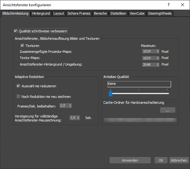

Ansichtsfenster konfigurieren
Das Dialogfeld Ansichtsfenster konfigurieren enthält Steuerungen für die Einstellung von Optionen zur Ansichtsfenstersteuerung.
Dialogfeld "Ansichtsfenster konfigurieren".
Alle Konfigurationsoptionen werden mit der MAX-Szenendatei gespeichert. Um die Vorgabestarteinstellungen für Ihre Datei zu konfigurieren, speichern Sie die Szene (leer oder mit Inhalt) als maxstart.max im Vorgabeszenenordner. Wenn diese Datei beim Starten oder Zurücksetzen von 3ds Max vorhanden ist, verwendet das Programm sie, um daraus die Ansichtsfensterkonfiguration und die entsprechenden Einstellungen zu entnehmen.
