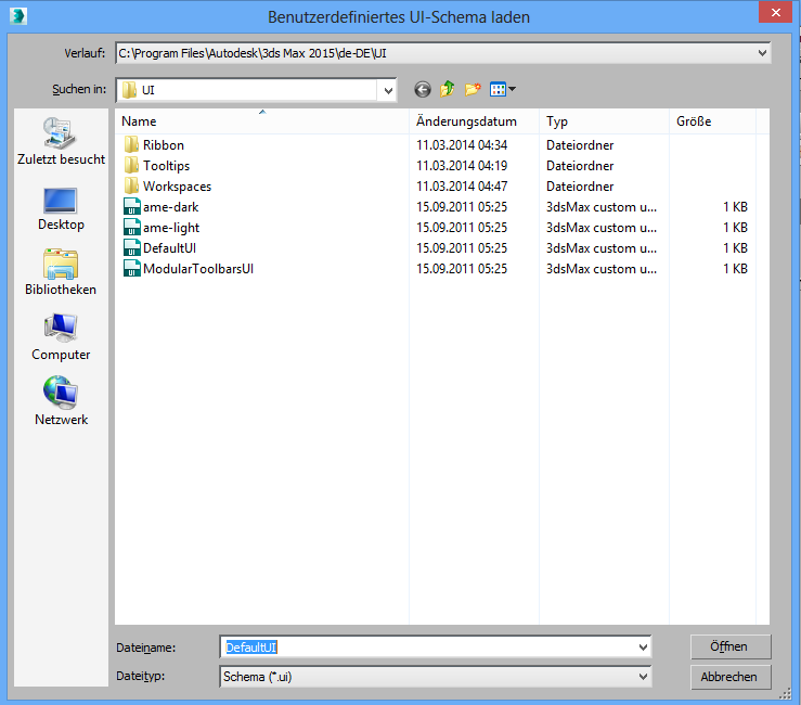

Benutzerdefiniertes UI-Schema laden
Verwenden Sie das Dialogfeld Benutzerdefiniertes UI-Schema laden, um den Basisdateinamen des benutzerdefinierten UI-Schemas anzugeben, das Sie laden möchten.
Benutzerdefinierte UI-Schemata speichern Sie im Dialogfeld Benutzerdefiniertes UI-Schema speichern.
Weitere Informationen zum Speichern und Laden benutzerdefinierter Benutzeroberflächen finden Sie unter Speichern und Laden von benutzerdefinierten Benutzeroberflächen.
Auch mit dem Umschalter zwischen Benutzer- und Standard-UI können benuzterdefinierte UI-Schemata geladen werden.
Benutzeroberfläche
Tipp: Sie können die Größe des Dialogfelds anpassen, indem Sie seine Kanten bzw. eine Ecke ziehen.
Wählen Sie über das Feld "Suchen in" andere Verzeichnisse aus. Klicken Sie auf das gewünschte Verzeichnis, um es auszuwählen. Die darin enthaltenen Dateien werden im Fenster angezeigt.
