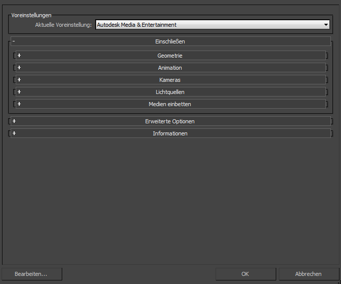

Das 3ds Max FBX plug-in enthält zwei Voreinstellungen für den Export-Arbeitsablauf:
Die Standard-Voreinstellung für das 3ds Max-Exportprogramm ist "Autodesk Media and Entertainment".

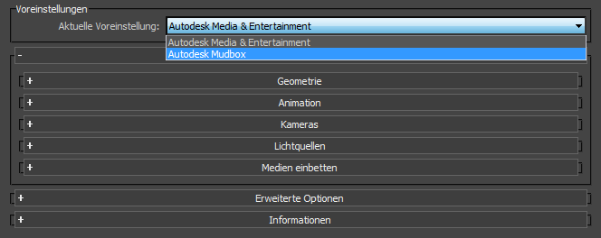

Auswählen einer Voreinstellung
Wählen Sie die gewünschte Voreinstellung im Menü des FBX-Plug-Ins unter "Voreinstellungen" aus.

Voreinstellung für Autodesk Media & Entertainment
Die Voreinstellung "Autodesk Media and Entertainment" enthält die optimalen Einstellungen für die meisten Animations-Arbeitsabläufe.
Autodesk Mudbox-Voreinstellung
Mithilfe der Autodesk Mudbox-Voreinstellung können Sie Exportoptionen verwenden, die optimale Vorgabeeinstellungen für das Arbeiten zwischen den Anwendungen 3ds Max und Mudbox bieten.
Diese Voreinstellung entspricht der Voreinstellung für Autodesk Media & Entertainment, mit der Ausnahme, dass die Option Kantenausrichtung beibehalten deaktiviert ist. Eine Erläuterung dieser Einstellung finden Sie unter Kantenausrichtung beibehalten.

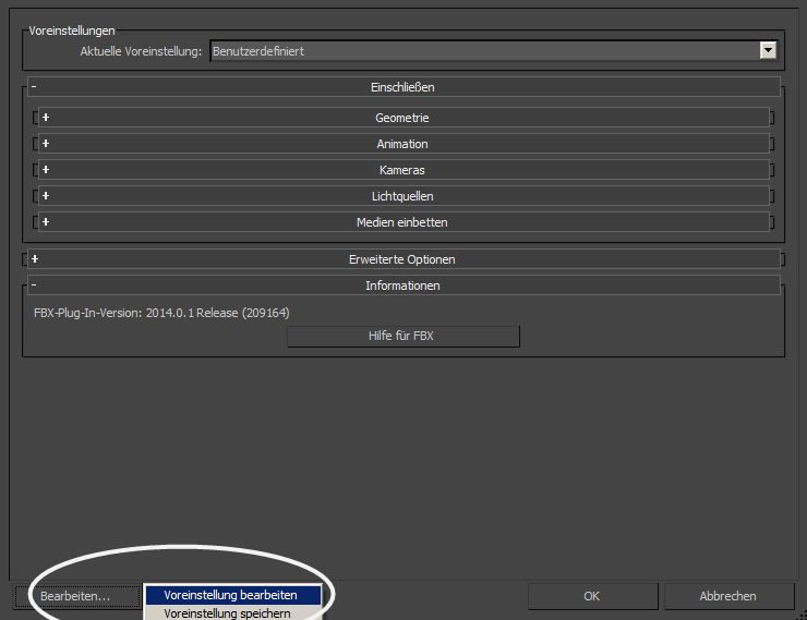

Voreinstellung bearbeiten/speichern
Mithilfe der Schaltfläche "Voreinstellung bearbeiten" können Sie benutzerdefinierte Voreinstellungen mit selbst definierten Optionen erstellen und speichern.
Greifen Sie mithilfe der Schaltfläche "Bearbeiten" in der Benutzeroberfläche des FBX-Exportprogramms auf die Optionen "Voreinstellung bearbeiten/speichern" zu.
Das 3ds Max FBX plug-in speichert die benutzerdefinierten Voreinstellungen in einer Datei, damit Sie sie gemeinsam mit anderen Benutzern verwenden können. Weitere Informationen finden Sie unter Speichern von Voreinstellungen.
