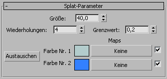

Benutzeroberfläche
Größe
Die relativen Bemaßungen der Farbspritzer. Passen Sie mit dieser Option die Spritzer an Ihre Geometrie an. Vorgabe = 40.
Wiederholungen
Gibt an, wie oft die Fraktalfunktion ausgewertet wird. Je höher die Zahl, desto detaillierter sind die Spritzer, aber desto länger ist auch die Berechnungszeit. Vorgabe = 4.
Grenzwert
Bestimmt, wie viel von Farbe Nr. 1 mit Farbe Nr. 2 vermischt ist. Bei 0 wird nur Farbe Nr. 1 angezeigt und bei 1 nur Farbe Nr. 2. Vorgabe = 0,2.
Austauschen
Tauscht die beiden Farbkomponenten aus.
Farbe Nr. 1
Die Hintergrundfarbe.
Farbe Nr. 2
Die Farbe der Farbspritzer.
Wenn Sie eine Farbe ändern möchten, klicken Sie auf eines der Farbfelder, und verwenden Sie die Farbauswahl.
Maps
Klicken Sie, um ein Map als Ersatz für eine der Farbkomponenten zuzuweisen. Aktivieren bzw. deaktivieren Sie jedes Map mit dem entsprechenden Kontrollkästchen (wenn diese Option deaktiviert ist, kehrt das Splat-Map zur zugehörigen Farbkomponente zurück).
