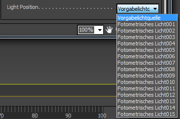

Unterstützung von Lichtquellen
In der Regel ist in FX-Shadern eine bestimmte Anzahl von Lichtquellen über die Codierung festgelegt: normalerweise nur eine einzige Lichtquelle. Wenn es sich bei der geöffneten FX-Datei um eine so codierte Datei handelt, wird auf den Shader-spezifischen Rollouts ein Steuerelement angezeigt, über das Sie die gewünschte Lichtquelle auswählen können. Beispiel:
XMSL Shader sind auf der anderen Seite nicht für die Verwendung spezifischer Lichtquellen codiert, d. h., sie verwenden alle aktiven Lichtquellen in der Szene.

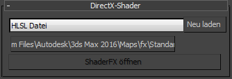

Rollout "DirectX-Shader"
[Dropdown-Liste für Methode]
Verwenden Sie dieses Menü, um die DirectX-Methode auszuwählen:
  • HLSL-Datei (Vorgabe) Wählen Sie diese Option, um eine HLSL-(FX)-Datei zu verwenden.
  • ShaderFX Wählen Sie diese Option, um die aktuelle ShaderFX-Struktur als aktives DirectX-Material zu verwenden.
    Während die Option ShaderFX aktiv ist, überschreibt die ShaderFX-Knotenstruktur den aktuellen FX- oder XMSL-Shader.
    Anmerkung: Bei aktivierter Option "ShaderFX verwenden" werden im Rollout "Parameter" im Material-Editor Steuerelemente für die ShaderFX-Baumstruktur angezeigt. Während sie deaktiviert ist, werden im Rollout die Steuerelemente für den aktiven anderen DirectX-Shader angezeigt.
  • Interactive Wählen Sie diese Option aus, um den physikalisch basierten Interactive-Shader zu verwenden.
    Der Interactive-Shader verwendet ebenso wie ShaderFX den ShaderFX-Editor.
[Schaltfläche "Shader"]
Klicken Sie, während die HLSL-Datei aktiv ist, auf diese Schaltfläche, um ein Dateidialogfeld anzuzeigen, mit dem Sie einen Shader öffnen können. Vorgabegemäß ist das FX-Format (Direct3D-Effekte) aktiv, und der Shader ist standardfx11.fx.
Neu laden
Klicken Sie, während die HLSL-Datei aktiv ist, auf diese Schaltfläche, um die aktive Shader-Datei neu zu laden. Zur Aktualisierung einer Shader-Datei können Sie sie bearbeiten und anschließend auf "Neu laden" klicken. Sie müssen 3ds Max nicht neu starten, um die Auswirkungen der Änderungen auf den Shader zu sehen.
ShaderFX öffnen
Klicken Sie bei aktivem ShaderFX oder Interactive auf diese Schaltfläche, um das Fenster des ShaderFX-Editors zu öffnen.

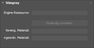

Rollout Interactive
Anmerkung: In 3ds Max 2018.4 Update wurde der physikalisch basierte Shader Stingray in Interactive umbenannt.
Das Rollout Interactive wird mit Interactive-Shaders verwendet.
Engine-Ressource
Der Pfad für die Zuordnung des Materials zur Max Interactive-Engine. Diese Zuordnung ist erforderlich, da FBX-Dateien nicht alle Materialien einschließen, sondern nur diejenigen, die auf einen Knoten in der Szene angewendet werden. Wenn ein Objekt von 3ds Max Interactive an 3ds Max gesendet wird, erfolgt automatisch eine Zuordnung des Objektmaterials zur Engine-Ressource. Nachdem die Engine-Ressource zugeordnet ist, werden die Eigenschaften automatisch in 3ds Max aktualisiert, sobald das Material in 3ds Max Interactive geändert und anschließend an 3ds Max gesendet wird.
Eindeutig zuweisen
Öffnet den Shader-Diagramm-Editor.
Voreingestelltes Material
Um ein wiederholtes Erstellen identischer Shader-Diagramme zu vermeiden, können Sie ein Shader-Diagramm erstellen und als Voreinstellung speichern, um es beim nächsten Erstellen eines Interactive-Shaders wiederzuverwenden.
Übergeordnetes Material
Ein Material mit einem voreingestellten Shader-Diagramm. Sie können untergeordnete Materialien basierend auf einem übergeordneten Material erstellen. Ein untergeordnetes Material übernimmt das Shader-Diagramm und Materialeigenschaften vom übergeordneten Material.
