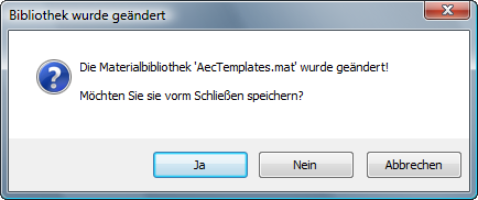

  3. Klicken Sie in der Material-/Map-Übersicht mit der rechten Maustaste auf den Eintrag der Bibliotheksdatei, und wählen Sie "Materialbibliothek schließen".
    Sie werden in 3ds Max gefragt, ob Sie die Änderungen an der Bibliothek speichern möchten. Klicken Sie auf "Ja".
    Anmerkung: Sie können auch mit der rechten Maustaste auf den Bibliotheksdateieintrag klicken, den Bibliothekspfad und -namen auswählen und „Speichern“ oder „Speichern unter“ wählen. Wenn Sie „Speichern unter“ wählen, können Sie einen neuen Dateinamen vergeben und die Datei außerdem als kompatibel mit einer früheren Version von 3ds Max speichern, jedoch nur für die drei letzten Vorgängerversionen.

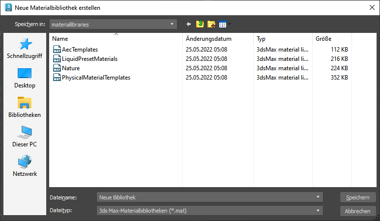

So erstellen Sie eine neue Bibliothek:
