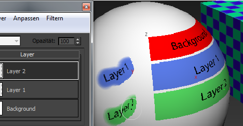

Beispiel: So verwenden Sie das Klonwerkzeug mit "Ansichtsfenster: Ansichtsbereich":
    Das Klonwerkzeug ermöglicht das Malen einer Textur von einem anderen Teil des Objekts mithilfe eines oder aller Layer des Bitmaps oder von einer beliebigen Stelle im aktiven Ansichtsfenster. Sie können beispielsweise die Textur eines Objekts klonen und auf ein anderes übertragen. Im Folgenden wird ein Beispiel der Verwendung von allen drei Klon-Quellen beschrieben.
  1. Richten Sie eine Szene mit zwei Objekten mit unterschiedlichen Textur-Maps ein. Das Objekt, auf das gemalt wird, sollte über ein Multi-Layer-Bitmap (PSD) als Streufarben-Map verfügen. Das andere Objekt kann mit einem beliebigen Typ von Streufarben-Map ausgestattet sein, z. B. "Schachbrett".

  5. Öffnen Sie das Rollout "Malverhalten" und beachten Sie, dass als "Klon-Quelle" "Aktueller Layer" eingestellt ist.
  6. Klicken Sie auf (Klonen), und wählen Sie das Streufarben-Map des Materials.
    Das sich öffnende Dialogfeld "Layer" zeigt die Layer des Bitmaps.
  7. Wählen Sie einen Layer aus, aus dem geklont werden soll, indem Sie auf die Liste Layer klicken. In der Abbildung oben ist Layer 1 aktiv.
    Sie sind jetzt bereit, eine Textur zum Klonen auszuwählen.
  8. Positionieren Sie den Mauszeiger über der zu klonenden Textur im aktiven Ansichtsfenster, halten Sie die ALT-Taste gedrückt, klicken Sie mit der linken Maustaste und lassen Sie dann die ALT-Taste los.
    An der Stelle, an der Sie geklickt haben, erscheint auf der Textur ein grüner Punkt. Dieser Punkt zeigt die Mitte des Bereichs an, der geklont werden soll.
    Sie sind nun bereit, um das geklonte Bild zu malen.
  9. Bewegen Sie die Maus über das ausgewählte Objekt.
    Der Bereich der geklonten Textur, der in in den Pinselkreis passt, bewegt sich mit dem Pinsel als Vorschau, während der grüne Punkt stationär bleibt.
    Klonen aus Layer 1, nach ALT+Klick auf "a"
    Tipp: Um die Vorschau zu deaktivieren, deaktivieren Sie im Rollout "Optionen" die Option Pinselvorschau.
  10. Klicken Sie einmal auf die Oberfläche des ausgewählten Objekts und lassen Sie dann die Maustaste los.
    Das geklonte Bild wird auf das ausgewählte Objekt kopiert.
    Anmerkung: Bei normaler Verwendung ist es nicht erforderlich, einmal zu klicken, um mit dem Klonen einer Textur zu beginnen. Sie können stattdessen wie bei anderen Malwerkzeugen auch ziehen. Wir empfehlen, zuerst auf diese Weise zu klicken, um sich mit dem Klonwerkzeug vertraut zu machen.
    Alle weiteren Übertragungen mit dem Klonpinsel, die durchgeführt werden, bevor das Werkzeug deaktiviert oder eine Einstellung geändert wird, kopieren die Textur relativ zu diesem Punkt.
  11. Bewegen Sie die Maus um den Punkt herum, den Sie soeben angeklickt haben.
    Der Pinsel scheint nun über die geklonte Textur zu gleiten. Der grüne Punkt bewegt sich und zeigt, welche Teile der Textur geklont werden, wenn das Malen wiederaufgenommen wird.
    Anmerkung: Wenn sich der Mauszeiger nicht über dem ausgewählten Objekt befindet, wird der grüne Punkt rot dargestellt, um anzuzeigen, dass die Übertragung nicht möglich ist.
    Der grüne Punkt wird rot angezeigt, wenn er sich von der Kugel entfernt.
  12. Ziehen Sie, um noch etwas mehr geklonte Textur zu malen.
    Weiterklonen von Layer 1
    Nur die Inhalte des aktuellen Layers werden geklont.
  13. Wählen Sie im Dialogfeld "Layer" einen anderen Layer.
    Der grüne Punkt verschwindet, da Sie eine Einstellung geändert haben. Der Klonpinsel bleibt zwar aktiv, Sie könnten nun aber trotzdem nichts malen, da der Klonpunkt verloren gegangen ist. Sie können jedoch jederzeit einen neuen Klonpunkt im aktuellen Layer festlegen, indem Sie ALT drücken und erneut klicken.
    Klonen aus Layer 2
  14. Stelle Sie im Rollout "Malverhalten" als Klonquelle "Alle Layer" ein. Drücken Sie erneut ALT und klicken auf den zu klonenden Bereich.
  15. Malen Sie mit dem Klonpinsel.
    Jetzt können Sie jeden Layer klonen, nicht nur den aktiven.
    Klonen aus allen Layern
    Tipp: Das Klonwerkzeug kopiert die Textur genau so, wie sie im Ansichtsfenster erscheint, einschließlich Krümmung, Verkürzungen usw. Um eine unverzerrte Textur zu malen, legen Sie sie auf diese Weise im Ansichtsfenster an. Verwenden Sie beispielsweise ein Hintergrundbild des Ansichtsfensters, oder weisen Sie die Textur einer Ebene parallel zur Ansichtsebene eines orthogonalen Ansichtsfensters zu.
  16. Stellen Sie im Rollout Malverhalten als Klonquelle Bildschirm ein. Drücken Sie ALT und klicken auf das zweite Objekt aus Schritt 1.
  17. Malen Sie die Textur mit dem Klonpinsel auf das ausgewählte Objekt.
    Jetzt klonen Sie vom gesamten Bildschirm.
    Klonen vom Bildschirm
    Anmerkung: Wenn als Klonquelle Aktueller Layer oder Alle Layer eingestellt ist, wird beim Klonen einer Textur nicht die Ansichtsfensterschattierung einbezogen. Dies ist nur der Fall, wenn Bildschirm eingestellt wurde.
  18. Fahren Sie mit dem Malen fort. Um die Verwendung von Klonen zu beenden, klicken Sie mit der rechten Maustaste in das Ansichtsfenster oder klicken Sie erneut auf die Schaltfläche (Klonen), um sie zu deaktivieren.
    Da "Textur speichern" deaktiviert ist, werden Ihre Übertragungen verworfen.

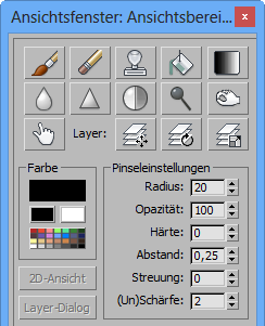

Benutzeroberfläche
Der erste Abschnitt beschreibt die Steuerelemente im oberen Bereich des Dialogfelds "Ansichtsfenster: Ansichtsbereich": Malwerkzeuge, Pinsel- und Farbeinstellungen, die Schaltflächen zum Öffnen der 2D-Ansicht und das Dialogfeld "Layer". Die übrigen Steuerelemente stehen in eigenen Rollouts des Dialogfelds zur Verfügung und werden in Zusätzliche Rollouts für Ansichtsfenster: Ansichtsbereich beschrieben.
Anmerkung: Das Dialogfeld "Ansichtsfenster: Ansichtsbereich" ist vorgabemäßig frei über der Benutzeroberfläche verschiebbar. Sie können es an der linken oder rechten Seite des Fensters fixieren, indem Sie es dorthin ziehen oder mit der rechten Maustaste auf die Titelleiste klicken und "Fixieren" "Links" oder "Rechts" wählen. Wenn das Dialogfeld fixiert wurde, können Sie es wieder bewegen, indem Sie es ziehen oder mit der rechten Maustaste auf die Titelleiste klicken und "Verschiebbar" wählen.
Malwerkzeuge

Malen
Aktiviert das Werkzeug "Malen", um Farbe auf eine Objektoberfläche zu malen. Sie können deckende Farben oder ein Bitmap in Form eines Pinselbilds malen.
Sie können an eine beliebiger Stelle des Modells malen, Farbe, Opazität, Pinselbild und andere Einstellungen ändern und dabei im Ansichtsfenster navigieren.
Löschen
Wenn diese Option aktiviert ist, löschen Sie den Inhalt des Layers durch Malen. Dabei werden die aktuellen Pinseleinstellungen verwendet.
Achtung: Löschen ist nicht für den Hintergrundlayer verfügbar. Daher ist es ratsam, die meisten Übertragungen in zusätzlichen Layern durchzuführen.
Bei Verwendung anderer Malwerkzeuge können Sie "Löschen" vorübergehend aktivieren, indem Sie Umschalt gedrückt halten. Wenn Sie die Taste loslassen, wird die ursprüngliche Funktion des Werkzeugs wieder aktiviert.
Anmerkung: "Löschen" verfügt über eine eigene Opazität-Einstellung, die nicht mit derjenigen anderer Werkzeuge identisch ist, aber das gleiche Feld verwendet. Wenn "Löschen" aktiviert ist (auch wenn mit anderen Werkzeugen Umschalt gedrückt gehalten wird), gilt die Opazitätseinstellung nur für "Löschen"; ansonsten gilt sie für alle entsprechenden Werkzeuge mit Ausnahme von "Löschen".
Klonen
Aktiviert das Werkzeug "Klonen", mit dem Sie Teile des Bilds von einer anderen Stelle auf das Objekt oder in das Ansichtsfenster kopieren können.
Um "Klonen" zu verwenden, halten Sie zunächst die Alt-Taste gedrückt, während Sie auf einen Punkt auf dem Bildschirm klicken, von dem aus das Klonen erfolgen soll. Lassen Sie anschließend die Alt-Taste los, und nehmen Sie die Farbfüllung für das ausgewählte Objekt vor. Bei der Farbfüllung handelt es sich um ein Farbmuster, das von dem Bereich genommen wurde, auf den Sie zuerst geklickt haben. Weitere Informationen finden Sie in der nachfolgend beschriebenen Vorgehensweise.
Beim Klonen können Sie festlegen, ob Farbmuster aus dem aktuellen Layer, allen Layern oder dem gesamten Bildschirm entnommen werden sollen. Weitere Informationen finden Sie unter Klonquelle.
Achtung: Wenn Sie eine "Farbfüllung" mit dem Hilfsmittel "Klonen" von dem Ansichtsbereich wählen, empfehlen wir, für den Ansichtsfenstertreiber "Texel nachschlagen" möglichst "Nächste" einzustellen. Sie erhalten dadurch die schärfste Darstellung der Textur im Ansichtsfenster und produzieren auf diese Weise genauere Ergebnisse, wenn die Farbfüllung projiziert wird. Das liegt daran, dass Sie nur von Elementen klonen können, die im Ansichtsfenster sichtbar sind.
Füllen
Beim Malen auf eine 3D-Oberfläche wendet dies die aktuelle Farbe oder das Pinselbild auf das gesamte Element an, auf das Sie klicken. Je nach UVW-Mapping des Objekts kann auch dies Auswirkungen auf andere Elemente haben.
Beim Malen auf den 2D-Ansicht-Ansichtsbereich wird der gesamte Layer mit der aktuellen Farbe oder dem Pinselbild gefüllt.
Wenn Sie mit einem Pinselbild füllen, verwenden Sie Füllungshilfsmittel – Pinselbilder, um anzugeben, ob das gefüllte Bild gekachelt oder einfach einmal umhüllt werden soll.
Verlauf
Wendet die Farbe oder das Pinselbild mit Abschwächungsverlauf an. Bei "Verlauf" handelt es sich im Prinzip um eine teilweise Füllung mit Abschwächung zu den Kanten hin, die Sie mit der Maus festlegen.
Zum Verwenden klicken Sie auf den Anfangspunkt des Verlaufs und ziehen zum Endpunkt. Die Füllung wird auf dem Teil des Objekts "hinter" der Ziehrichung, senkrecht zur Ansichtsebene, durchgeführt, und schwächt sich zum von Ihnen festgelegten Endpunkt hin bis zur vollständigen Durchsichtigkeit ab.
Unschärfe
Wendet den Unschärfe-Effekt durch Malen an.
Zum Anpassen der Unschärfe verwenden Sie die Einstellung (Un)Schärfe.
Schärfen
Schärft unscharfe Kanten.
Um den Grad der Schärfe anzupassen, verwenden Sie die Einstellung (Un)Schärfe.
Tipp: Eine übermäßige Anwendung des Werkzeugs "Schärfen" kann zu unerwünschten Effekten wie beispielsweise weißen Umrissen um Kanten führen. Die besten Ergebnisse erzielen Sie, wenn Sie das Werkzeug dezent anwenden, indem Sie den Opazitätswert verringern.
Kontrast
Erhöht den Kontrast der Fläche, auf die gemalt wird. Ein höherer Kontrast kann Feinheiten der Textur betonen.
Abwedeln
Hellt den Zielbereich auf. Wirkt sich hauptsächlich auf mittelhelle Farbtöne aus; hat keinen Effekt auf rein schwarze Pixel.
Brennen
Verdunkelt den Zielbereich. Wirkt sich hauptsächlich auf mittelhelle Farbtöne aus; hat keinen Effekt auf rein weiße Pixel.
Verwischen
Verwischt die Pixel auf dem Bildschirm, ähnlich wie beim Fingermalen. Für einen rauen Verwischeffekt verwenden Sie eine Pinselbild-Maske anstelle einer deckenden Farbe.
Tipp: Wie das Werkzeug "Schärfen" erzielt auch "Verwischen" die besten Ergebnisse, wenn es durch Verringerung des Opazitätswerts dezent angewendet wird.
Layer verschieben
Wenn diese Option aktiviert ist, können Sie den aktiven Layer durch Ziehen an einer beliebigen Stelle im Ansichtsfenster verschieben. Während Sie ziehen, wird in einer Meldung neben dem Mauszeiger der Abstand auf den U- und V-Texturachsen angezeigt.
"Layer verschieben" ist nicht für den Hintergrundlayer verfügbar.
Layer drehen
Wenn diese Option aktiviert ist, können Sie den aktiven Layer durch Ziehen an einer beliebigen Stelle im Ansichtsfenster drehen. Während Sie ziehen, wird in einer Meldung neben dem Mauszeiger der Drehwinkel angezeigt.
"Layer drehen" ist nicht für den Hintergrundlayer verfügbar.
Tipp: Die Drehung erfolgt immer um die Mitte des Bilds (nicht des Ansichtsbereichs). Wenn beispielsweise ein Layer nur eine Malbewegung – nur einen Strich mit der Maus – enthält, wird um den Mittelpunkt dieses Strichs gedreht. Um zu sehen, wo der Mittelpunkt ist, öffnen Sie das Fenster "2D-Übertragung".
Layer skalieren
Wenn diese Option aktiviert ist, können Sie den aktiven Layer durch Ziehen an einer beliebigen Stelle im Ansichtsfenster skalieren. Während Sie ziehen, wird in einer Meldung neben dem Mauszeiger der Prozentsatz der Skalierung angezeigt.
"Layer skalieren" ist nicht für den Hintergrundlayer verfügbar.
Tipp: Die Skalierung erfolgt immer relativ zur Mitte des Bilds (nicht des Ansichtsbereichs). Wenn beispielsweise ein Layer nur eine Malbewegung – nur einen Strich mit der Maus – enthält, wird relativ zum Mittelpunkt dieses Strichs skaliert. Um zu sehen, wo der Mittelpunkt ist, öffnen Sie das Fenster "2D-Übertragung".

Bereich "Farbe"
Farbe
Klicken Sie auf das Farbfeld. Dadurch wird das Dialogfeld "Farbauswahl" geöffnet, in dem Sie die gewünschte Farbe für die Farbauswahl auswählen können.
Schwarz/Weiß
Legen Sie als Farbe Schwarz oder Weiß fest, indem Sie auf die entsprechende Schaltfläche klicken.
Farbpalette öffnen
Öffnet das Dialogfeld "Benutzerdefinierte Farbpalette" mit einer Farbmatrix; klicken Sie auf ein Farbfeld, um die jeweilige Farbe zu verwenden.
Um ein Farbfeld anzupassen, klicken Sie mit der rechten Maustaste darauf und verwenden Sie die sich öffnende Farbauswahl, um die Farbe einzustellen. Verwenden Sie die Schaltflächen im unteren Bereich des Dialogfelds, um eine benutzerdefinierte Palette zu laden oder die aktuelle Palette normal oder als Vorgabe zu speichern.
Bereich "Pinseleinstellungen"
Radius
Der Radius der Pinselkugel in Pixeln. Um den Radius interaktiv im Ansichtsfenster anzupassen, halten Sie Strg+Umschalt gedrückt und ziehen dann vertikal.
Anmerkung: Wie bemerkt, ist der "Ansichtsfenster: Ansichtsbereich"-Pinsel kugelförmig. Beim Malen auf dünne Bereiche dreidimensionaler Objekte kann es daher vorkommen, dass der Pinsel das Objekt durchdringt und Farbe auf zwei oder mehrere Oberflächen gleichzeitig aufträgt. Verkleinern Sie in diesem Fall den Radius oder verwenden Sie die 2D-Ansicht.
Opazität
Legt die Opazität für alle Werkzeuge mit Ausnahme von "Löschen" fest. Wenn "Löschen" aktiviert ist, wird in diesem Feld nur der Wert für das Werkzeug "Löschen" festgelegt. Ein Wert von 100 bewirkt eine vollständige Opazität.
Um die Opazität interaktiv im Ansichtsfenster anzupassen, halten Sie Alt+Umschalt gedrückt und ziehen dann vertikal.
Härte
Der Falloff an den Pinselkanten. Ein hoher Härtewert entspricht einem scharfkantigen Pinsel; je niedriger der Wert, desto weicher wird der Rand.
Um die Härte interaktiv im Ansichtsfenster anzupassen, halten Sie Strg+Alt gedrückt und ziehen dann vertikal.
Abstand
Bei diesem Wert handelt es sich um den Abstand (relativ zum Pinselradius) zwischen den einzelnen Pinselabdrücken, die entlang der Linienführung aufgetragen werden. Beim vorgegebenen Wert von 0,25 werden die Pinselabdrücke also im Abstand von einem Viertel des Radius aufgetragen. Wenn Sie wollen, dass die Pinselabdrücke jeweils mit den Kanten aneinander anschließen, stellen Sie den Abstand auf 2,0 ein.
Streuen
Legt die Positionierung der einzelnen Pinselabdrücke während des Auftragens zufällig fest. Je höher der Steuungswert, desto größer wird der Einfluss des Zufalls.
Unschärfe/Schärfen
Der Unschärfe- bzw. Schärfegrad, der durch die Werkzeuge "Unschärfe" oder "Schärfen" angewandt wird. Nur für diese Werkzeuge verfügbar.
2D-Ansicht
Öffnet und schließt das Fenster 2D-Übertragung zur Übertragung auf einen rechteckigen Ansichtsbereich.
Dialogfeld "Layer"
Öffnet und schließt das Dialogfeld Layer zur Verwaltung von Bitmap-Layern.
