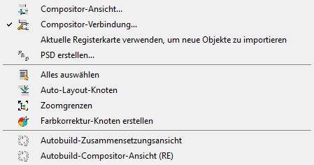

Enthält Befehle zum Anzeigen und Verwalten der Composer-Ansicht.
- Composer-Ansicht
- Öffnet das Composer Fenster im Teil des Dialogfelds "Statusgruppen". Status mit gespeicherten gerenderten Ausgaben zeigen eine Miniaturversion der Ausgabe in der Knoten-Miniaturansicht; andernfalls ist die Miniaturansicht leer. Dies gilt auch dann, wenn die Ausgabe in einer vorherigen Sitzung erstellt wurde.
Anmerkung: Die Composer-Ansicht zeigt Knoten nur für die vollständig gerenderte Ausgabe. Um Renderelementknoten ebenfalls anzuzeigen, verwenden Sie "Composer-Ansicht (RE) (siehe unten).
- Composer-Verbindung
- Öffnet die Gruppe Composer-Verbindung. Hier wird die Verbindungsdatei festgelegt, die die Statusgruppen-Funktion für die Übertragung von Daten zwischen 3ds Max und Adobe After Effects verwendet.
Die Gruppe Composer-Verbindung ist unten im Dialogfeld Statusgruppen fixiert. Rechts in der Titelleiste befinden sich zwei Symbolschaltflächen: eine vertikale Reißzwecke und ein X. Über die Schaltfläche mit der Reißzwecke können Sie zwischen dem maximierten (Vorgabe) und dem minimierten Status wechseln. Wenn minimiert, wird die Gruppe als Registerkarte "Composer-Verbindung" unten im Dialogfeld "Statusgruppen" angezeigt. In diesem Zustand können Sie die Gruppe öffnen, indem Sie den Mauszeiger auf die Registerkarte bewegen. Sie wird wieder minimiert, wenn Sie den Mauszeiger von der Gruppe wegbewegen.
Klicken Sie zum Schließen der Gruppe auf die Schaltfläche X.
Anmerkung: Wenn sowohl die Gruppe Composer-Verbindung als auch die Gruppe Muster der Renderausgabedatei festlegen geöffnet sind, werden die Gruppen als übereinander angeordnete Registerkarten unten im Dialogfeld Statusgruppen angezeigt. Um eine Gruppe zu aktivieren, klicken Sie auf die entsprechende Registerkarte.
- Aktuelle Registerkarte verwenden, um neue Objekte zu importieren

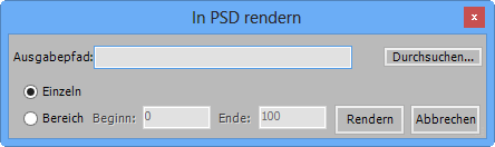

- PSD erstellen
- Öffnet das Dialogfeld "In PSD rendern" zum Erstellen und Speichern von Bitmap-Bildern im Photoshop-Format Bitmaps basierend auf dem Composer-Ausgabe-Knoten. Klicken Sie auf die Schaltfläche "Durchsuchen", um den Ausgabepfad und den Dateinamen einzugeben. Klicken Sie dann auf "Rendern".
Die Statusgruppen-Funktion rendert jeden Status oder jedes Element auf einem separaten Layer der PSD-Datei.
Die Funktion Statusgruppen speichert Alpha-Daten in eine Layer-Maske für jeden Layer, wodurch die Steuerung von Zusammenstellungen in Photoshop vereinfacht wird.
Das Bild wird mit der Einstellung Ausgabegröße im Dialogfeld Rendern einrichten gerendert.
- Alle auswählen
- Wählt alle Knoten aus.
- Auto-Layout-Knoten
- Aktiviert bzw. deaktiviert den Modus für automatisches Layout, bei dem automatisch eine regelmäßige Anordnung aller Knoten beibehalten wird. Wenn "Auto-Layout-Knoten" aktiv ist, können Sie die Position eines Knotens nicht manuell vornehmen und das Hinzufügen eines Knotens positioniert ihn automatisch in der Anordnung.
Sie können die Größe von Knoten bei aktiviertem Auto-Layout-Knoten ändern.
- Zoom-Grenzen
- Zoomt und pant die Ansicht, um sie mit den ausgewählten Knoten zu füllen. Wenn kein Knoten ausgewählt ist, wird auf alle Knoten gezoomt.
- Farbkorrektur-Knoten erstellen
- Fügt dem Layout einen freistehenden Farbkorrektur-Knoten hinzu. In der Regel werden Sie ihn zwischen dem Bitmap-Knoten und dem Composer-Ausgabe-Knoten vernetzen.
- Autobuild-Zusammensetzungsansicht
- Erstellt alle hinzugefügten Status in der Composer-Ansicht und ordnet sie als Knoten in der schematischen Ansicht an.
- Autobuild-Composer-Ansicht (RE)
- Erstellt alle hinzugefügten Status einschließlich Renderelemente in der Composer-Ansicht und ordnet sie als Knoten in der schematischen Ansicht an.
